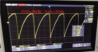

我们使用5V 直流输入或电池5.5V 输入 测试,以确保在无负载、轻负载条件下的输出4.5V 为高电平,大约2.5mV。
这些故障率约为6%,我们更换 IC,故障消失了!
空 载输出波形:
轻载波形:
纹波:

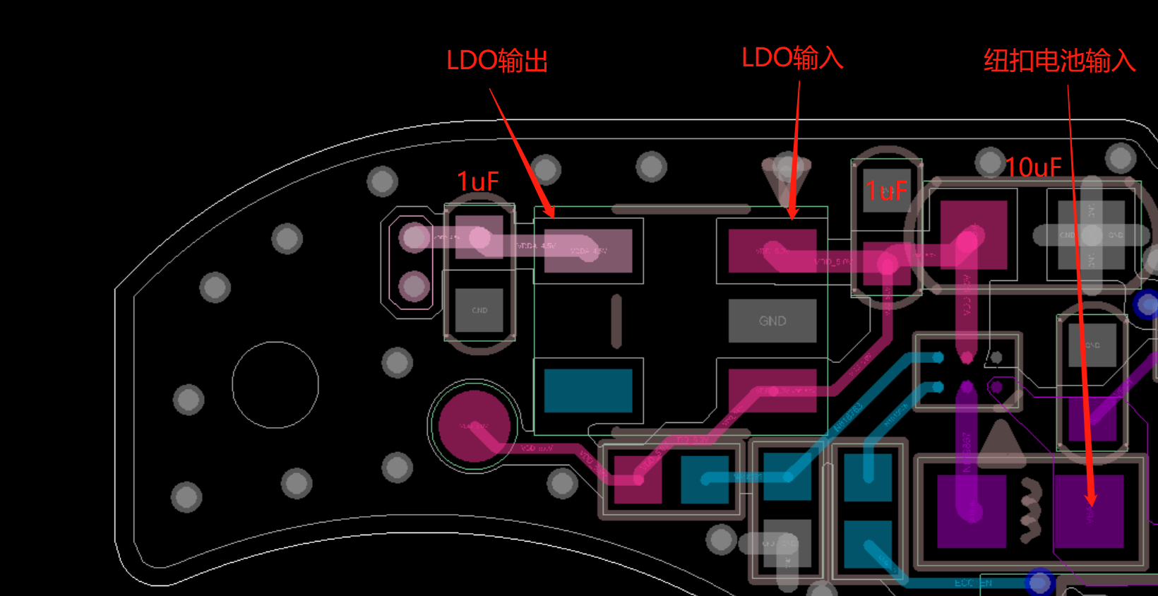

PCB 和 sch:

    尊敬的 Edgar
    是的,LDO 纹波的输出是异常的。
    5V DC 和电池测试输出纹波都很高,故障率约为16%。
    您好 Gabriel。
    LDO 下方是否有 GND 层? 此外、除了运行正常的电路板外、是否可以在同一范围内获得 Vin 和 Vout 的启动波形? 奇怪的是、甚至没有4.5V 电源轨。 从示波器屏幕截图中,我看到从空载和轻载的角度看电压低于零,如果我错了,请纠正我的问题。 最后、C4的额定电压是多少?

    尊敬的 Edgar
    在 LDO 芯片的中间、覆铜层、下一层也完整。

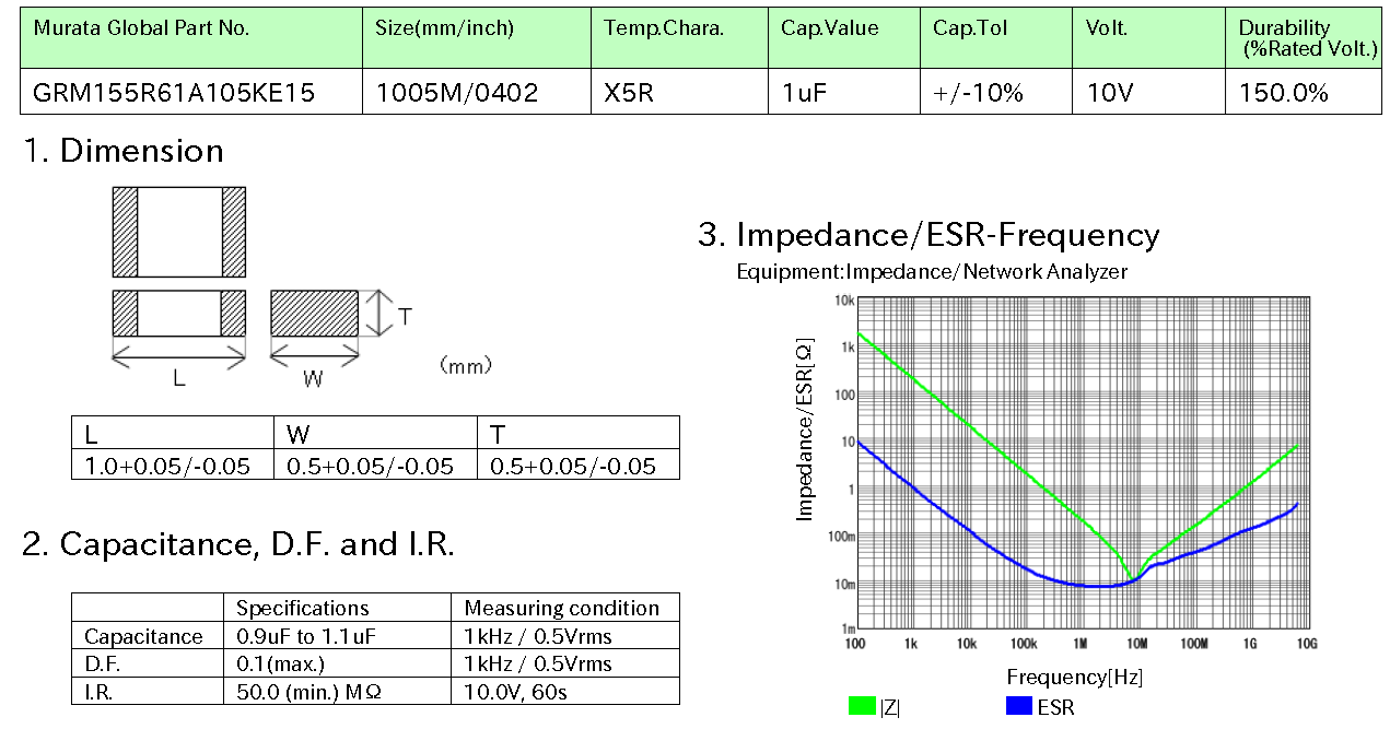

    嗨、Gabriel、
    感谢您分享。 我不确定提供的示波器截图是交流还是直流耦合、我想确保。
    查看电容器后、可能是一旦电容器降额、就会导致一些稳定性问题:
    这里是直流偏置为4.5V 时的电容变化、其电容值正好为0.7uF、这是实现稳定性所需的最小值。 这不会考虑任何温度变化或器件的+-10%容差。
    是否可以并联另一个电容器来验证这一点?

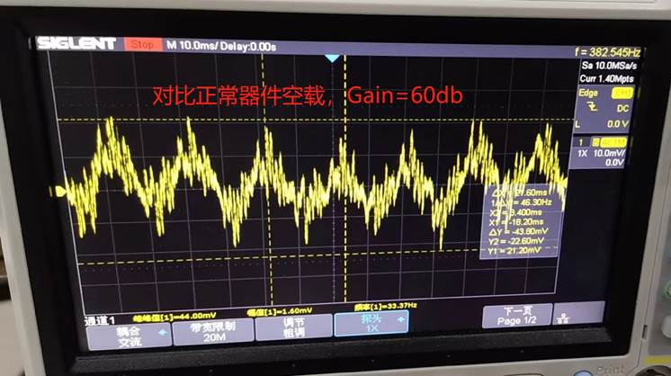

    您好 Gabriel、
    LP5907对输出电容的要求确实非常低。 但是、如果遵循数据表中规定的建议值、则器件应按预期运行
    我查看了输出波形、并注意到、从交流线路到50Hz 非常接近时会发生~46Hz 的振荡。
    如果通过更改输出电容器仍然存在此问题、则可能是噪声从另一个源耦合。
    有几种方法可以验证这一点。 断开电路板附近的任何电源、例如电源、万用表等、需要的示波器除外。 使用电池和屏蔽盒(如果可用)进行测试。
    您提到了独立的直放大前端电路吗? 是否已验证这是否使用其他来源提供了干净的输出?
    此外、在进行测试时、是否也考虑过 Vin? 这将有助于我们验证 Vin 是否也没有显示可能耦合到 Vout 的振荡。 最后、如果可能、直接在 Cin 和 Cout (交流耦合)处进行探测也会非常有用。

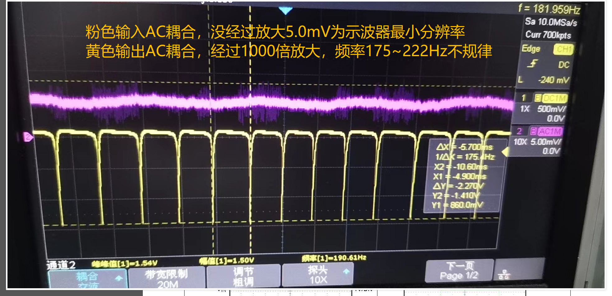

    尊敬的 Edgar
    1.测试环境已经过验证,没有问题。 测试单通道单独构建、并直接在输入和输出电容器上进行测试;
    2.如果电池用作输入测试,则输出仍会有异常。 同时、根据 LP5907规范中的性能指数、即使存在输入纹波、5907的高 PSRR 和抑制输入电压瞬变的能力也不应导致产生如此大的纹波电压输出;
    3.所附图中最早的46Hz 噪声频率是正常输出的5907输出测试噪声频率(功率频率是由于连接线的影响而引入的、但此时测试电压纹波仅为45uV)。 无负载时、异常输出频率的电压纹波为2.5mV@176Hz。 轻载50uA 电压纹波下的异常输出频率为2.5mV@3.44kHz;
    下图显示了输入和输出交流耦合后的波形;
    在测试中发现输出增加了负载。 当负载超过0.5mA 时、纹波将显著减小、当负载继续增加到1mA 时、纹波将下降到数十 uV
