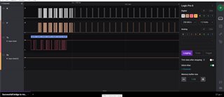

我将 Bq79600EVM 连接到 Bq79616EVM、无法通过 SPI 唤醒监控器 IC、但能够通过 UART 唤醒。
我将跳线设置为以下配置:
J10:1-2
J11:1-2
J12:2-3
我以5V 的电压运行桥 IC。 我正在使用 J7/J9连接微控制器、并已在测试点上确认我的 MOSI、MISO、CS、VIO、GND 和 SCLK 都是从微控制器连接到桥式 IC 的引脚(使用欧姆表检查每个连接)。 我以2Mb/s 的速率运行 SCLK、并已确认时钟处于正确的周期(.5us)。 我从电桥 IC 的 COMH 侧连接到监控器 IC 的 COML 侧、并在电阻梯上以37V 电压运行监控器 EVM。
我可以成功唤醒电桥 IC、但无法唤醒监控器 IC。 我可以看到我成功地将0x20写入寄存器0x309、并且发生了一些 VIF 通信、但它与通过 UART 成功唤醒器件时看到的不匹配。 故障指示灯也处于活动状态、但我尝试先清除后读取故障、但没有得到任何响应。
下面是通过 UART 成功唤醒监视器的示例如下:
下面是尝试通过 SPI 唤醒监控器 IC 失败的情况:
似乎我在 VIF COM 上缺少脉冲序列了吗?
布拉登
    您好、Braden、
    乍一看、似乎存在时序问题。 确保根据 SPI_RDY 线监视和发送命令。 SPI_RDY 是一个输出信号、指示主机 MCU 数据已准备好进行通信。 请参阅 bq79600数据表第20和21页的流程图。 首先必须确保 SPI_RDY 拉高、然后可以将 CS 切换为低电平并发送写入命令。
    Chase
