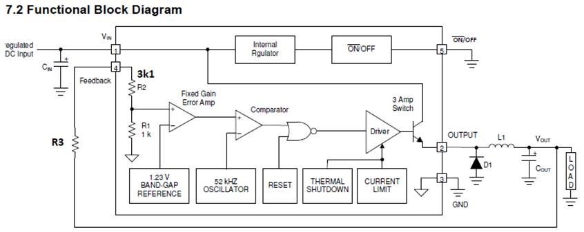

问题:客户使用 LM2576HVS-5.0作为输出可调电压的可调版本。
      当输入电压为48V 且设置的输出电压超过40V 时、该 IC 的功耗异常高、在某些情况下、温度可能上升至100摄氏度。
使用非可调版本作为可调版本的方法如下:
输出电压 VOUT = 1.23 *(4.1k + R3)/1k
数据表没有提到 LM2576HVS-5不能作为上述设计进行修改(通过添加 R3来产生不同的电压输出)。
我们遇到的问题:
当输出电压接近直流输入(CH1、黄色)时、LM2576HVS-5的静态电流消耗要高得多。
A. 我们最近测试了一些 LM2576HVS-5 (2022年)、静态电流消耗高达30mA
CH1 (黄色):LM2576HVS-5的输入电流、负载:12K 欧姆、即4mA
CH3 (红色):输出电压、47V
b.旧 LM2576HVS-5样片(2021年之前组装)、静态电流消耗低于20mA
自2021年以来、LM2576HVS-5的电流消耗较高、导致温度升高得多、有些温度超过95摄氏度。 2021年、故障率显著上升至1.1%。
在过去10年中、我们使用了大量 LM2576HVS-5、故障率保持在很低的水平、基本上会达到0.0%。
我们需要 TI 提供建议和解决方案来消除这种故障。

    您是说客户一直使用  LM2576HVS-5.0作为可调版本、还是他们刚刚在这种情况下使用过?
    实际上、我们不建议使用这种方法。 由于内部 RFBT&RFNU 始终具有精确的比率、这可以保证高精度输出电压、但单个值可能与您看到的值有一定的偏差。 内部电阻器采用不同的制造技术、具有不同的特性、如温度系数。
