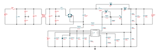

我想制作一些具有 PFC 的小型移动电源。
因此 、使用 UCC28180D 制作了 PFC 板、然后进行了测试、但有些板发生了爆炸。
大多数情况下、爆炸部件是 I_SENSE (R12、R13)电阻器和 FET。
输入电压为220VAC/60Hz、设计输出为390VDC/2A。
我需要您的帮助、请查看随附的原理图。
谢谢。
    我添加了更详细的原理图
    请进行检查。
    e2e.ti.com/.../PFC_5F00_PWR_5F00_STAGE.pdf
    您好、Jaemyeong、
    原理图中有一些一般性观察结果、我发现大多数组件都没有按照 Excel 计算器的建议进行选择。
    1.对于120kHz 的开关频率、建议使用360uH 的电感器、最大电流纹波比为0.4。 但根据原理图、250uH 将导致0.6的电流纹波比、并且控制器未进行优化以处理此类高电流纹波。
    2.我不明白使用两个 FET 的原因。 由于电流电平较低且 FET 针对高电流进行了优化、请尝试使用一个 FET 运行。
    3. R21似乎使栅极驱动器的输入和输出短路。 请验证这一点。
    4. 30m Ω 的3个并联分流器的额定值适当,耗散远低于可处理的额定1W。 因此、请通过捕获电流进行确认。
    5、即使现有电感值较低、也不会根据建议选择 ICOMP 电容器和电压环路补偿。 请重新计算。 对于0.3纹波系数、L=0.5mH、Cicomp~1200pf
    6.根据建议减小 Vsense 引脚上的电容值。
    请参阅此原理图、该原理图非常接近您的功率级别。
    https://www.ti.com/lit/df/tidrem3/tidrem3.pdf?ts=1658895132388&ref_url=https%253A%252F%252Fwww.ti.com%252Freference-designs%252Findex.html
    如果您需要任何澄清、请告知我们。
    谢谢你
    Harish

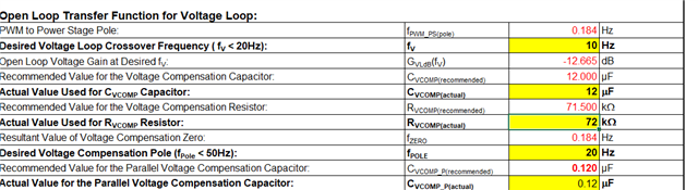

    请 查看此设计计算器 Excel 文件、如果值错误、请告知我。
    谢谢。
    e2e.ti.com/.../sluc506c_2D00_UCC28180-Design-Calculator-_2800_Rev.-C_29005F00_Modify_5F00_220729.xls
    您好、Jaemyeong、
    我觉得计算结果很好。 我看到的唯一问题是 VICOMP 大约为5.7V、这会导致电流放大器饱和并进入非线性区域、并会产生电流失真。 因此、如果遇到任何问题、您可能会考虑将分流电阻器从0.015欧姆降至0.01或更低、以便为 VICOMP 提供足够的余量。 如果您需要任何澄清、请告诉我。
    谢谢你
    Harish
