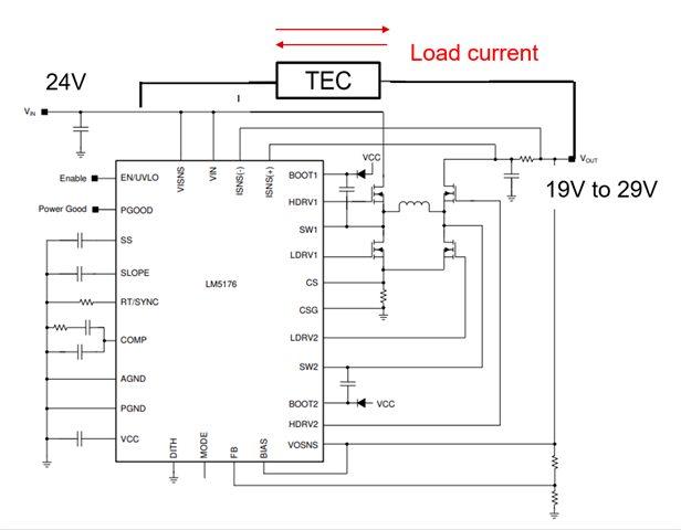

我正在处理 TEC (热电冷却器) 解决方案。 我看到 TI 提供了应用手册(https://www.ti.com/lit/an/slva677/slva677.pdf)、其中在 TEC 解决方案中使用 TPS63020。
但最大输出电流为4A、无法满足客户的要求。 客户提供的 TEC 为5V,±4.75A,但我们的降压/升压转换器无法支持4.75A 灌电流。 我想知道  、在我提到的应用手册中、是否可以使用降压/升压控制器来替代 TPS63020。
正如我在上面所示、LM5176的输入电压为24V。 通过将 Vout 从19V 更改为29V、流经 TEC 的电流方向将发生变化、从而满足客户的要求。 此拓扑能否正常工作? 我在仿真中没有成功。
非常感谢
陈锦芳
    您好、Matthew、
    我不太熟悉 TEC 器件、因此我只能比较两个转换器/控制器。
     TPS63020确实无法支持最大输出电流、而 LM5176具有外部开关、 并且限制更少。
    使用24V 输入电压和19V 至29V 的输出范围运行 LM5176时、情况应与应用报告中的情况相同。
    遗憾的是、我不知道使用 LM5176的类似应用的任何测试或仿真数据、但我无法从我的侧面看到任何违反此设置规格的情况。
    如有任何其他问题、请告知我。
    Niklas
