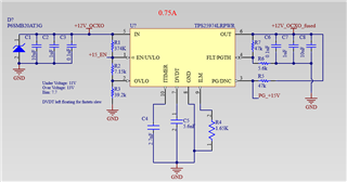

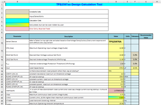

大家好、我叫 Chris Michel、是 Phase Sensitive Innovations 的电气工程师。 我将 TPS25974LRPWR 用作电子保险丝、无法将其设置为我所需的操作。 我正在使用数据表中的 Excel 计算器、无法获取容差范围内的器件。 通过 Istartup (电池 B26)可以看到、它需要低于 Imax。 我们希望此器件在0.75A 时弹出、使用计算器时、Istartup 不会低于该值。 我可以附加图像以获得更好的解释。 我们将非常赞赏为使这一部分在容忍范围内发挥作用而提供的任何指导。

    您好 Kunal、感谢您再次与我见面。 我们希望电流限制为0.75A、电流启动将为0.33A (启动时需要4瓦和12VDC)。 在这些容差范围内、Istartup 无法达到0.33A。

    明白了。 我认为问题是您在计算器中选择了错误的负载值、这就是您在启动时看到电流大于电流限制的原因。 我还想指出的一点是、此器件支持的最小典型电流限制为0.87A。 因此、您必须选择电流限制电阻器作为6.65K。
