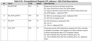

https://e2e.ti.com/support/power-management-group/power-management/f/power-management-forum/1129143/bq25730-chargeoption2-register
器件型号:BQ25730
1。
Q2_OCP
未提供详细信息、请提供更多信息。
2.
ACX_OCP
这是9.3.21.3输入过流保护(ACOC)的独立功能吗?
请提供详细信息。
Kagawa
    您好、Kagawa-San、
    对于 BQ25730的详细操作、您有很多问题。 数据表提供了大量应用信息。 通过 EVM 评估可以研究和理解一些详细的操作。 由于 IP 保护、我们无法提供一些详细信息。 我们建议您订购 BQ25730 EVM 进行测试。 这将提供第一手信息、并可回答您的许多问题。 我的带宽不足、无法回答问题并提供所有详细信息。 我们需要您的帮助才能首先进行评估、以了解基本操作、并且可以解决您提出的许多问题。 如果您还有其他问题、请将波形发送给我、我们可以在此处讨论表格。
    老虎
    您好、Tiger San、
    很抱歉、我提出了这么多问题。
    当您足够好时、如果您能回答您可以回答的问题、我们将不胜感激。
    Kagawa
