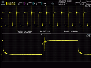

    当我验证单相电路的工作时、我有一个新问题需要问、 也就是说、当电路的输出功率大于3A 时、由 FET 栅极测量的波形将有明显的振铃现象(如所附图片中所示)、我需要在 FET 驱动器电路上做什么额外的工作?

    为了减少栅极侧的振铃、您可能需要引入栅极电阻器(可能是并联的二极管)、也可能需要在 G 和 S 之间或 G 和 D 之间引入一些小电容器、以降低 FET 的开关速度。
