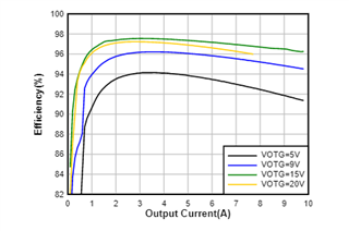

我的客户正在研究我们 的降压/升压控制器 BQ25731和 TPS55288、以实现其具有100W TypeC PD 拉电流功能的新项目(AIO)。 但我不确定 BQ25731可以用于 PD 100W 电源。 我们可以就 BQ25731用于 PD 电源的问题发表意见吗? 谢谢。
 为什么 BQ25731可以支持100WPD 供电? 它是否适用于 TPS55288?
2. 为什么 BQ25731 无法支持100WPD 供电?
哈迪
    您好、Hardy、
    是的、BQ25731可以支持100W PD 供电。 它在 USB On-The-Go (OTG)模式下运行。
    该数据表提供了不同源输出(5V、9V、15V 和20V)的多条曲线。 它可以支持高达160W 或更高的功率级别。

    您好、Tiger、
    很抱歉、解释不清楚。
    我们希望使用正常的充电器功能来提供100W 功率、而不是使用 OTG 功能。 我创建一个简单的函数块、如下所示。
    哈迪
    您好、Hardy、
    BQ25731是一款电池充电器、设计用于电池系统。 TPS55288降压/升压转换器可能更接近您的应用。
    老虎
    您好、Tiger、
    明白了。 感谢您的评论。
