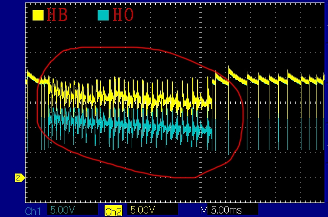

器件型号:LM5106

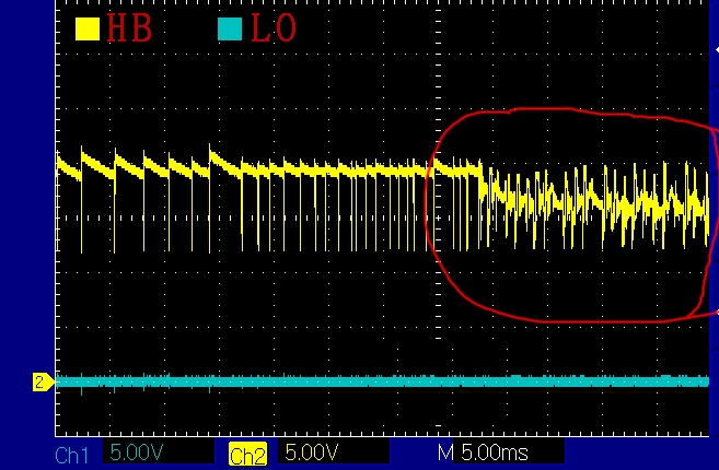

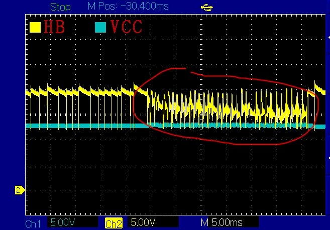

故障现象:在电机旋转过程中、将会出现短暂的抖动。 通过示波器测量可以发现、高侧 MOS 有时无法正常打开、持续时间大约为几十毫秒、而低侧 MOS 可以正常打开。  两个旋转方向是相同的。
1、两个 LM5106构成 H 桥驱动电机进行正负旋转
2、在测试过程中、电机始终处于空载状态、电流为0.6A
3、系统电源电压为13V、除一个电机外无负载
4、当电机直接连接到直流电源时、它会正常旋转
  • 原理图:
PCB
  • oscillogram
    Dan、您好!
    欢迎来到该论坛、感谢您提供的详细信息! 根据提供的图、我看到 IN 信号长时间保持开启状态。 IN 引脚上是否有 PWM 信号? 如果是、开关频率和占空比是多少? 我提出的原因是、您在 IN 引脚上似乎有一个直流信号、并且此驱动器不支持100%占空比应用。 高侧驱动器通过从 HO 连接到 HS 的电容器进行偏置、电容器依赖于低侧 MOSFET 的开关在每个周期进行再充电。 您可以在以下应用手册 中找到自举电路运行的更详细说明:https://www.ti.com/lit/an/slua887/slua887.pdf
    Leslie
    在此之前、我已经测试过 IN 信号的占空比分别为99、98和97、频率为10kHz、电机有抖动。 阅读完您提供的信息后、我降低了占空比。 测试发现、当占空比低于95时、自举电容器可稳定充电、电机不会抖动。 因此、事实证明、芯片电路中的自举电容器充电所需的时间更长。
    Dan、您好!
    感谢您提供信息。 另一个注释:我只是注意到您在 HO 和 LO 引脚上使用的是1k Ω 栅极电阻器。 该值太大 、因为我们通常建议在0至5欧姆范围内放置一个电阻器。 我们有一个适用于此器件的原理图和布局审阅模板、可从 以下位置下载:https://www.ti.com/lit/zip/snvr521
    如果这解决了您的问题、请单击下面的绿色按钮、否则请在此处发布其他问题。
    Leslie
