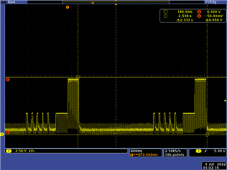

我们的客户请求对其原理图进行设计审查。 请参阅下面的图片和完整 PDF:
[编辑了原理图文件]
下面附上了 VDD-VSS 的示波器捕获:
谢谢你。
Marvin

    我不确定最终应用、但通过查看原理图、一切看起来都很好。
    禁用浪涌、这可能很正常。 您知道所需的 MPS 占空比是多少吗?

    最终应用将用于在维护环境中为客户的工具供电。
    它们 具有可接受40V 至60V 电压的系统 PSU。 在正常运行中、它将由整流交流电源供电。
    为了帮助实现 HSE 等特性、PSE 将用作 系统 PSU 的第二个(低压)输入(因为不需要整流器的交流高压源)。 负载将介于30W 和50W 之间。
    MPS 占空比基于下表。 它们具有120uF 至300uF (PD 板上为132uF)的大容量电容。
    他们尝试了 Open 和 Short 到 VSS、还 尝试了 Type2和 Type4 PSE、但 没有成功。
    它们仅以极低的负载(开路或10W)为输出负载。
    希望这些信息能有所帮助。

    您是否知道具体发生了什么故障/问题发生在哪里? 如果它 没有传递握手、则负载无关紧要。

    你(们)好
    它似乎未通过握手。

    尊敬的 Mike:
    由于不清楚 PD 或 PSE 是否导致握手故障、因此有两个简单的选项可用于解决 此问题。
    选项1:将 其中一个 TPS2372 EVM 与 Phihong PSE 配合使用。 如果 PSE 与评估板配合使用、则是您的 PD 解决方案存在问题、如果没有、则是 PSE 问题。
    方案2:将 TI 的 PSE TPS23381设计和开发套件 与您的 PD 解决方案配合使用。 此开发套件配备 了 GUI、除了各种其他测量和反馈外、该 GUI 还可用于显示检测和分类电阻。 这是我建议的解决方案、因为它将明确确定问题所在。

    EVAL 套件终于送达。
    在我们的板上、我们会检测到低电阻。
    TPS2372评估套件显示的是24.7k Ω。
    您能想到什么原因吗?
    布局和原理图看起来与 TI 设计非常相似。
    我们使用不同的变压器和理想的桥式二极管控制器(LT4320)
