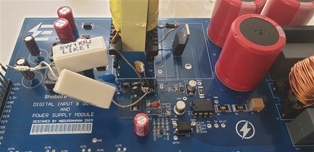

我已经设计了一个使用 UCC28C42 IC 的开关模式电源电路、该电路应该在40-350 DC 的宽输入范围内工作。 该电路具有多个输出(24V、10V、-10、5V 和3.3V)。 我已经使用当地制造商提供的论文参数制造和定制变压器。
我已经在 TINA TI 上测试了整个电路、它在40直流至350V 直流的不同电压输入下工作得很好、但当我制作电路的 PCB 并在实验室上对其进行测试时。
问题在于、当施加的输入电压较低时、5V 和3.3V 的输出会发生变化。
我使用以下值测试了电路:

如上表所示、当施加低于300V 的电压时、输出3.3V 和5V 的值会下降、但10V 和-10V 的电压值看起来稳定。
为什么会出现此问题,为什么某些电压输出在下降,而另一个不是?

    40V 至350V 为8.75:1、因此、如果我们使用设置为0.45的 Dmax、则应得到 Dmin~0.05。 当您要求较低占空比(UCC28C42可实现5%的调节)时、我预计输入电压的增加会带来调节挑战。 输出电压不仅随着输入电压的下降而下降、而且未将其调节为310V、并且似乎在 VIN>310V 时它们最有可能增加? 其中一个电压轨用于反馈、很可能不会进行调节。 当您获得调节的主反馈电压时、其他电压将跟随。 检查 COMP 电压、光耦合器偏置和电流增益、以验证光耦合器是否按预期传输电压误差信号。 您看到10V 电压轨变化较小的原因是、与5V 和3.3V 相比、它们的负载较轻(或无负载)。

    电路原理图如下;
    e2e.ti.com/.../power-supply-schematic-altium.pdf
    当我为我的电路供电时、220AC COMP 电压从6V 变为9.8V
    我还检查了 OPT+与 GND 的关系、万用表 显示14.5V
    我还检查了 OPT+和 OPT-、万用表 显示 0.080v

    此外  ,我的电路上的缓冲电路是否有任何问题? 更改 R2和 R3电阻是否会对电路产生影响?或出现任何问题?
    在电路仿真中,我并行使用了3.3k 电阻中的2个,但我在当地市场上找不到它们,因为我串联使用了2个5W 1K 电阻,并按如下所示连接了它们:
    此外,我对该电路的反馈是否有任何问题? 我是否应该为所有其他输出添加反馈? 如果是,如何?

    对于您的转换器、您现在可能会考虑忽略非稳压变压器输出。 专注于24V 输出反馈路径、因为一旦进行调节、所有其他输出将尽可能地进行交叉调节。 CS、COMP、FB、RT/CT 和光耦合器是与调节相关的主要组件。 您的 COMP 电压是随 VIN、IOUT 的变化而变化还是已饱和? 您的 CS 斜坡是否呈线性且无噪声? 您还可以在调试期间暂时断开 R13与24V 输出的连接。 如果24V 未进行调节、这意味着光耦电流会发生很大变化-现在通过 R13对光耦合器进行偏置、直到您使环路稳定。 我建议您测量波形并将其发布回您的另一个线程上的 Eric。 请使用尖头和桶形探头(最小 GND 回路)测量您的波形、如下所示、以便我们获得最佳结果:
    此外、您的缓冲电阻器也没有问题。 该值不是很关键、很可能会在转换器调节后进行调整。
    TI 功率级设计器 可帮助验证您的功率级设计、缓冲器设计并补偿您的控制环路。
