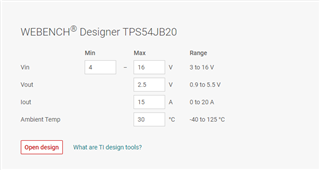

启动时的默认 webench 设计/仿真(来自产品文件夹页面)尝试运行、但很快折叠至输出端的零电压-唯一的变化是将 Vin_min 从4.5V 增加至16V。
该仿真适用于默认的4V 至16V 输入范围电路。
我们希望简化10-14V 输入、5V/7A 输出的默认电路设计(在那里也不起作用)
请确认-导致此问题的原因是什么?
    我向 webench 团队报告了该问题。  我将在收到回复后报告
    您好、Steve、
    我们能够重复这个问题。 我们将对此进行研究。 解决后、我们将通知您。
    谢谢、此致、
    Praveen
    您好 Steve
    很抱歉、我们已修复此问题、TI.com 将在下一个 WEBENCH 版本发布(暂定在本周结束)之前提供更改
    附上 WEBENCH 设计报告供您参考。
    e2e.ti.com/.../WBDesign7755.pdf
