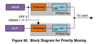

各位专家、您好!
我的客户希望使用 TPS24742来实现以下结构。
下图中有一个问题。 如果 Vin1=Vin2=12V、ILOAD=6A、 则流经每个通道的电流是否相等? CH1=CH2=3A? 谢谢!
BR、
戈登
    大家好、Gordon、
    感谢您的联系。 TPS2474x 不会实现电流共享。 一次只有一个通道处于活动状态。 如果两个输入都需要彼此接近、则应实现电源多路复用器确认。

    尊敬的 Avishek:
    另一个问题、您能否 帮助解释在并联 TPS24742时为何不会发生电流共享? 谢谢!
    大家好、Gordon、
    请参阅 数据表中优先复用部分的10.3.2 TPS2474x。
    TPS2474x 内部没有内部电流共享机制。 由于正向和反向 ORing 阈值、一次只能激活通道。 如果两个通道 彼此接近、则会发生抖动。
    尊敬的 Avishek:
    由于主电源和 AUX 电源不在同一电路板中、因此很难实现优先级多路复用。 您是否有更好的方法来解决问题? 谢谢!
    大家好、Gordon、
    然后、请像客户之前实施的那样使用 ORing 配置。 确保不会存在电流共享。
