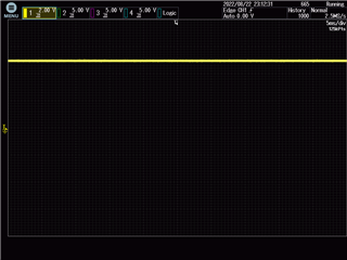

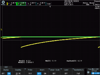

对于我们的 PCB、我们使用的是 TPS65131、但它不符合我们的预期。
作为入门级产品、我们的 VPOS 为稳定的10V、而不是15V
Vneg 为0V 或跳至-7V、然后缓慢返回0V、这再次跳至-7V。 请参见下图(黄色线)
此外、Vref 为-0.5V、而不是数据表中列出的1.213V。  请参见下图(黄色线)
FBN 也是-0.5V、而它应该是0V。
FBP 应再次为1.213V、但约为0.8V。请参阅下图(黄线)
我们进行了很多测试、检查了焊接、检查了我们是否正确。 但我们却陷入了沉默。  有人是否会重新发现这种行为、并告诉我们错误的地方。

    您好 Marit、
    您可以向我们分享原理图吗? 谢谢!
