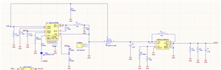

我在 BQ25303J 数据表中查看了具有外部电源路径的10.2.2典型应用、但我想将 MOSFET 用于其他应用。 当在栅极上施加5V 电压(意味着5V 正形成 USB-C 输入)且电池正在充电时、PMOS 将关闭、升压转换器将关闭、负载将不会消耗功率。 与之相比、当在栅极施加0V 电压时、电池未充电、PMOS 开启、因此升压转换器将开启。 其理念是使用具有5.1V/3A 输出的 USB-C 输出将电池提供的3.7V 至5V 的升压转换器向 Raspberry Pi 输出功率。 充电时、我不需要负载 Pi 开启、因此我认为这种配置可以正常工作。 如果您对本申请有任何想法、或者该申请是否可行、我们将不胜感激。

      PowerPath 的含义与我了解的要求略有不同。 PowerPath 用于确保系统电源轨在适配器存在时始终由适配器供电(无论是否存在电池)、而如果卸下适配器、则系统由电池供电。 对于您的应用、如果系统中仅存在电池、您似乎只想打开负载? 在这种情况下、这与充电器的运行完全无关。
    是的、我意识到当适配器存在时、系统不会通电。 电池将始终存在、并嵌入到系统中。 我只是认为、为电池充电并为升压转换器供电、然后为负载供电是不合理的、因为我的负载在升压转换器的输出端将消耗大约2A 的电流。 因此、我想知道、如果使用 PMOS 似乎是合理的、它仅在电池未充电时让电池为负载供电、而与之相比、电池仅在充电、而不在适配器存在时为负载供电。
    安德烈斯、您好!
      是的、这是一个可行的解决方案、不应该是任何问题。
    此外、感谢您、我的二极管是否朝向错误的方向、1k 限流电阻是否足够好?
    尊敬的 Andy:
    您的 LED 需要朝向 STAT (换句话说、需要反向)。 STAT 是一个开漏电路、将被打开来点亮 LED。 1KOhm 就足够了。
