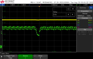

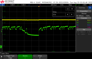

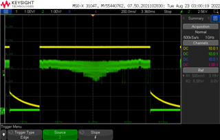

我正在为 I2C 总线上的多个 LM2755编写一个并行驱动程序。 我有一个基本驱动程序、通过将高电平从1-31控制到关闭时、将相应 LED 的通用位0、1和2设置为0来工作。
在控制1-31之间的高电平时、LED 偶尔会出现随机闪烁。 我知道它不在驱动程序中、因为我已经检查了 I2C 流量、并且并不是所有 LM2755同时发生的情况。 它在总线上的不同器件之间随机发生。

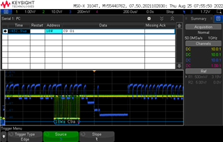

请参阅以下 LED ID 引脚电压的示波器捕获。 您可以看到截止第一个波形有闪烁、第二个波形没有闪烁、第三个波形有闪烁。
控制高电平是否是控制此器件调光的最佳方法、或者是否有更好的方法?

    我看到你的问题是闪烁,但画面不够清晰。
    此外、如果您能为我提供 Vpout 和 ID1-ID3波形、

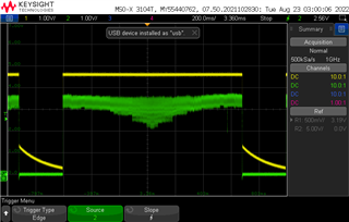

    代码正在使 ID3 LED 通电。 从0高电平开始、增加到31、然后下降到0。 您可以在 ID3上看到与闪烁相对应的随机较低电压尖峰。
    请测试  D1-D3电流波形、我还想知道这个问题的后果是什么。
    它是否会影响您的系统性能或 LED 闪烁看起来很明显?

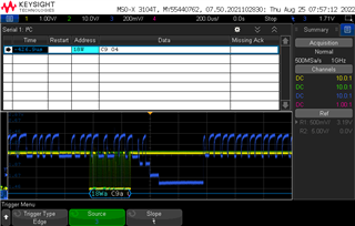

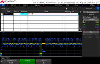

    查看 I2C 命令和 ID 电压、似乎在发送新的高电平寄存器后会随机闪烁。 但它看起来不像每次写入 I2C 高级寄存器时发生的那样。
    请告诉我 ID 的电流波形、谢谢。
