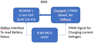

    这取决于您是如何进行充电的。 您是否正在使用充电器 IC? 这些器件可以调节电流、因此您无需为此担心。 如果您立即施加16.8V 电压、则电流将极高、并随着电池电压的上升缓慢逐渐下降。 您能告诉我有关整个电池管理系统的更多详细信息吗?

    #对于第2点,基本块在这里,带有:

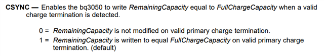

    您能否查看您的设置并查看[CSYNC]位是否已设置? 这将强制 RSOC 在有效充电终止时达到100%。 我怀疑这是您的案例中发生的情况。 我还建议降低 锥形电流的值、以便电量监测计不会在电池完全充满之前停止充电。

    您好 Bhupendra、
    为了防止跳转、CSYNC 不应被置位。
    您可以在 TRM 中找到相关信息:
    CSYNC 看起来可能会导致充电结束时的跳转、原因之一可能是所学的 FCC 不准确、或者如果您在非常不同的温度和负载条件下进行充电或放电。

    如果 CSYNC 为零,则达到100%所需的时间太长,将近10小时。 最大目标充电时间为5小时。
    有什么想法, 在第2点降低 Tapper 电流 或电压?
    您好 Bhupendra、
    这让我认为您所学的 FCC 可能有点太高、您可能需要稍微降低它、它应该在最初时设置为设计容量。
    改变锥度和电压会导致 VCT 更快地发生、具体取决于您的需求。
    Wyatt Keller
