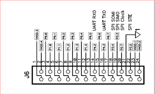

我有一个使用 BQ76942的板。 由于现货供应、我不得不使用 BQ7694201进行设计、我只需将芯片从 SPI 重新编程到 I2C 即可。 我为此任务购买了 EV2400/HPA500、并使用此论坛中所述的引脚编号连接了"端口5" 24路连接器(见下文)、因为我在 TI 官方文档中找不到其他参考。 bqStudio 是 TI 站点1.3.101中的最新版本、EV2400的固件版本为0.32。 我完全无法使 SPI 通信正常工作。
信号 EV2400 J6引脚编号
SPI_CS 22.
SPI_CLK 20.
SPI_MOSI 19.
SPI_MISO 18
GND 21.
有关连接器和 SPI 接口的信息不一致。 该模块显示它是端口5、但唯一的 TI 源图(如下)将其标记为端口6。 EV2400机箱上的标签显示24路连接器运行1-12和13-24上的行、但下图显示了引脚运行编号以奇数/偶数行运行。
如果是奇数/偶数行、上面显示的连接器图是否与下图中的外壳连接器相关?
BQ7694201 禁用了 REG1、这很好、因为我不使用它、但这意味着 MISO 和 CS 线路根据数据表以1.8V 的电压运行。 但是、评估板文档提到了启用 REG1稳压器、以便 EV2400能够以3.3V 电平访问 SPI。 这是特定于评估模块还是适用于与 EV2400连接的任何模块?
希望有人可以清除这个问题。

    此用户添加了一些有关建立这些连接的附加信息。 但是、它们使用的是 BQ7695204、该器件启用了 REG1、并且 SPI_MISO 驱动3.3V。 我不确定 BQ7694201是否能够与 EV2400成功通信、因为微控制器具有3.3V 逻辑电平。 EVM 具有电平转换器、因此如果您向 REG1引脚施加3.3V 电压、它应该能够与 EV2400通信-您是否有适用于此器件的 EVM? 也许您可以在 EVM 上使用电平转换器。
    Matt
    感谢您的回复。 今天下午、我向风吹、并接通了 BQ7694201。 我忽略了所有 EV2400标签、并假设我原来的帖子中的接线图是正确的、最终获得了 SPI 通信。 我可以确认接线图是以面向您的 EV2400 J5为参考的、它是奇数/偶数编号。
    还应注意的是、在我下载 bqStudio 的最新测试版(1.3.111)之前、我无法将 OTP 存储器更改为 I2C。 我的芯片版本是 BQ7694201-36、bqStudio 的稳定编译(1.3.101)无法检测到它。 强制其使用最接近的 BQ7694201-28配置文件不起作用。
