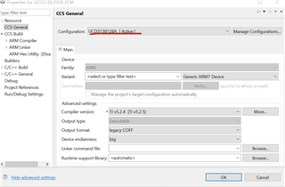

    您好、Leon、
    请参阅 UCD3138128A 迁移 UCD3138128A 迁移指南 、以检查 UCD3138128和 UCD3138128A 之间的差异。
    如果您使用的是 CCS6.0+版本下的组合代码、则可以直接将代码迁移到 UCD3138128A。
    Project properties -> CCS General)-> Manage configurations -> Select UCD3138128A -> Set active -> OK -> configuration select UCD3138218A (active)-> Build again

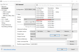

    您好、Bliss
    我在管理配置中找不到 UCD3138128A、因此无法 使用 CCS7.3版本将代码迁移到 UCD3138128A。
    那么、也就是说、我只根据  UCD3138128A 迁移指南迁移代码 ?
