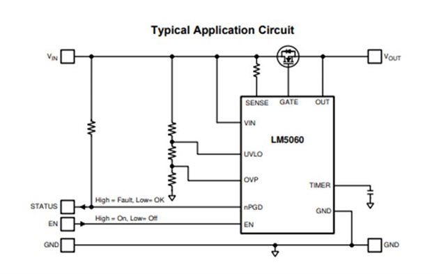

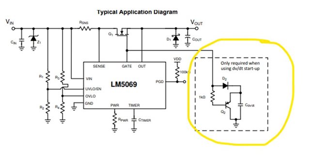

大家好、
在替代 LM5060上、能否像 LM5069中一样为 MOSFET 包含 dv/dt 电路以支持热插拔功能。 请参阅下图。
需要您的建议。
谢谢。
    Deepak、您好!
    欢迎使用 E2E!
    是的 dv/dt 电路也可用于其他热插拔控制器。 但 LM5069提供比 LM5060更好的保护。
    您能否分享您的要求以提出选项。

    您好、Rakesh、
    满载时、LM5069-2 IC 的浪涌电流保护电路会在系统达到稳定的24V 直流标称电压之前激活。 这会导致 IC 重新启动、从而导致整个器件重新启动、从而使其不稳定。
    在实时应用中、馈入输入电源会导致电压尖峰或电压突降、持续几毫秒、进而错误地触发 LM5069的 OV/UV 保护电路、因此会导致系统不必要地重新启动。
    我们计划使用 LM5060、但该 IC 中也会出现相同的问题。
    Deepak Sibi
    Deepak、您好!
    我们需要使用 LM5069的 PG 信号启用负载、否则电路在功率或电流限制模式下启动、无法启动。 您能否将输入填充到 LM5069设计计算器中以检查外部参数。 可从 LM5069设计计算器(修订版 D)获取该工具
    对于 OV 尖峰和 UV 毛刺问题、请在 EN/UVLO 和 OV 引脚使用电容器以避免系统复位
    Rakesh
    您好、Rakesh、
    您能否回顾一下电路是专门为应用而设计的。
    输入电压为最小19.4V 和最大29.5V,我们期望19.4V 以下的任何电压毛刺应视为 UV,高于29.5V 的任何尖峰应视为 OV,在最大12A 额定值下,典型 O/P 电压为24V。
    2.如 上所述,当前有2个错误触发系统重新引导的问题。
    3、是的、我们添加了额外的电容器 EN/UVLO 和 OV 引脚
    Deepak
    Deepak、您好!
    原理图看起来不错。 一次校正、输出二极管应为肖特基二极管。
    Rakesh
    您好、Rakesh、
    它是肖特基二极管。
    在设计计算器上、我们使用选项 B
    根据设计计算 R1、R2 R3 R4值超出 器件 工作范围。
    但是、当我们手动调节这些电阻器时、器件处于工作范围内。
    使用的 MOSFET 是 IPB027N10N3G
    我们是否可以使用上述手动电阻值。 请提供建议。

    Deepak、您好!
    您必须输入您在设计中使用的 Infineon FET 的 SOA 详细信息。
    您的“启动加载值”是否为0?
    Rakesh
    你(们)好
    您好、Rakesh、
    我们使用了 MFR 器件型号 IPB027N10N3GATMA1的 SOA、我们的设计中使用的是 MFR Infineon。
    根据 TI 的建议,计算时启动负载应为‘0’,因此我们已经使用了它。
    Deepak Sibi
    Deepak、您好!
    好的、明白了。
    从 SOA 的角度来看、设计看起来不错。
    Rakesh
