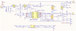

大家好、
当电池电量低(电压6.86V)时、STAT1闪烁周期约为2S、无法正确充电: 充电一段时间后停止。 3格(4格满)后,电池正常充电并转动指示灯。 SRP 和 SRN 之间的电阻器已短路、但故障仍然存在、因此不应由充电电流大于快速充电设置电流引起。
VFB = 1.88V (在万用表测试期间、充电指示灯 STAT1稳定亮起);
SRN =电池电压在6.7V 和7.3V 之间来回跳转、有时高达8.2V;(将充电电压设置为8.4V:RU = 300千欧;Rd = 100千欧);
Vregn = 5.88V/5.89V 跳跃、有时高达5.9V (当 STAT1长时间亮起时);
VCC =引脚24 = 9.04V/8.95V (STAT1导通时电压下拉);
TS = 1.86V;TCC 电容66nF;Iset1 = 1.59V;Iset2 = 0.648V;ACSET = 1.39V;适配器输出9V/6A;LODRV =在0V 至17mV 至33mV 至55mV 之间来回运行; HIDRV 在6.6V 和13V 之间跳转、当 STAT1导通时、它可以达到13V、并快速降至6.6V。PH 电压在6.7V/7.7V 时来回跳转
BTST 在6.5V/6.6V-6.5V/7.7V-6.5V/8.6V-6.5/9.0V-6.5V/10.1V-6.5V/11V-6.5V/12V-6.5V/6.5V/13V 处来回跳转、首先跳变越来越高、当处于高电平时、STAT1将亮起更长时间、然后缓慢跳变低。
您可以帮助检查此案例吗? 谢谢。

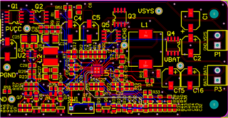

    我建议在布局上做两件事:
    REGN 去耦电容位于需要 REGN 电压的元件路径之后。 请将 C21放置在 D2之前、这意味着 C21比 D2更靠近 REGN IC 引脚。
    2.将 VCC 去耦电容 C12尽可能靠近 IC 放置。 布局指南规定、应将所有去耦电容器放置在 IC 引脚旁边、并使走线连接尽可能短。

    尊敬的 Mike:
    感谢您的支持!
    通过更换现有的 PCB 板并将 C21和 C12电容器放置在靠近芯片引脚的位置、此问题没有得到改善。

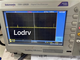

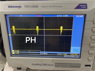

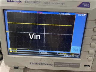

    亲爱的樱桃、
    当出现这种情况时、您能否包含输入电压、PH 电压、充电电流和电池电压的波形? 请缩放以允许3-4个切换周期。
    此外、在这种情况发生时、您能否包含输入电压、PH 电压、LODRV 和 HIDRV 的波形?  请缩放以允许3-4个切换周期。

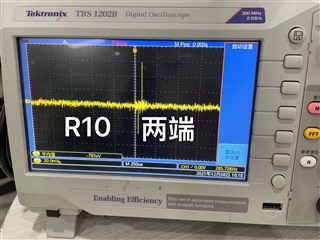

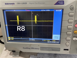

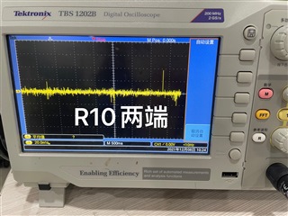

     尊敬的 Mike:
    当检测到电池电压和充电电流满足电池充满电的要求时、充电功能将关闭、然后进入重复检测状态。
    充电电流电平通过 ISET1设置。 在初始电池充电阶段、即使实际电压完全打开、充电电流也将大于 ISET1设置电流。 客户想知道芯片是否会调整 HIDRV 和 LODRV、以便芯片的充电电流低于 ISET1设定电流? 还是需要添加额外的电流限制措施?
    [引用 userid="314452" URL"~/support/power-management-group/power-management/f/power-management-forum 1059161/bq24610-stat1-issue/3920347#3920347"]在发生这种情况时、是否可以包含输入电压、PH 电压、充电电流和电池电压的波形? 请进行缩放以允许3-4个切换周期。[/报价]
    输入电压:
    VBAT 电池电压:
    电流感应电阻器 SRP-SRN 之间的电压:
      (R10两端)
    PH 处的电压:
    HIDRV 处的电压:
    LODRV 处的电压:
    如何在较低的电池电压下限制 BQ24610的充电电流? 是否需要调整 HIDRV 和 LODRV 上的串联电阻? 如果是、如何调整 R8和 R20 (当前为0欧姆)? 是否需要了解任何内容?

    亲爱的樱桃、
    我对您的设置和您的上一个帖子感到困惑。 您在电池端子上应用了什么? 您的意思是:"当检测到电池电压和充电电流以满足电池充满电的要求时、充电功能将关闭、然后进入重复检测状态"?
    您会说:"在初始电池充电阶段、即使实际电压完全打开、充电电流也会大于 ISET1设置电流。"  您获得的充电电流是多少?  此外、您的 ISET1电压和 ACSET 电压是多少? 当 VFB 引脚高于 VLOWV 阈值(典型值为1.55V)时、ISET1电压和感测电阻设置充电电流。 公式为 :I_CHARGE = VISET1/20/RSR。 此外、ACSET 电压根据公式 I_DPM = VACSET/20/RAC 设置输入电流限制。
    当 VFB 引脚低于 VLOWV 阈值(典型值为1.55V)时、ISET2上的电压将决定预充电电流。 公式为:I_PREARGE = VISET2/100/RSR。 您当前的 ISET2电压是多少?
    最后、我看到您的输入电压大约为9.5V。我们建议输入电压至少比最大电池电压高1.5V 至2V。 请参阅数据表中的"11电源相关建议"部分。 您的最大充电电压为8.4V、因此我们建议输入电压至少为9.9V。 当您将输入电压增加到12V 时会发生什么情况?
