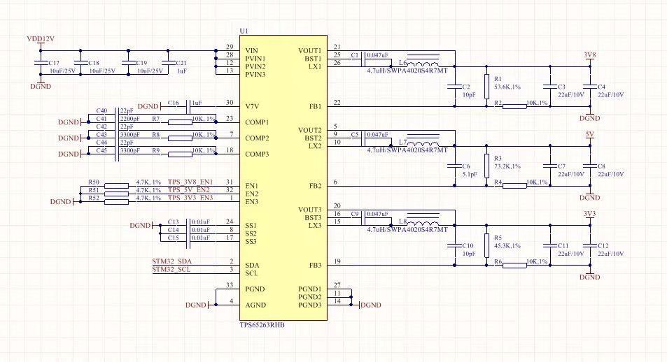

           为什么 TPS65263芯片工作时负载电压会下降?   每个电路的最大负载:150mA。
   原理图:
    你(们)好、雨水
    1.在哪里可以看到 Vout 下降? 接近 TPS65263还是远端? 在负载增加时、您是否每次都检查 C3和 C4上的电压?
    2.是否可以发送使用布局进行审查?
    你(们)好
        客户告知买了假芯片。 感谢你的答复
