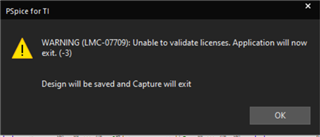

大家好、我使用 PSpice for TI 为 LM5143-Q1设置  了一个具有瞬态模型的仿真。
在服务器运行数天后,在服务器运行数分钟后会弹出以下错误:
点击 "Ja"一切正常、但几分钟后、错误会再次弹出并关闭、而不是完全关闭程序。
原因是什么? 我已连接到互联网。
是否有未封装的 LM5143模型可用?

    我们将进一步对此进行调查。 您能否发送 PSPICE 文件的 zipfile。
    Tim
    是的、我可以发送 PSICE 文件。 我可以将其上传到哪个地址或哪里? 由于某些旧结果、它是一个大文件(~1.5GB)。
    现在、仿真再次运行、没有 任何错误弹出。 我重新安装了 PSpice for TI。
    此外 、一个电阻器连接有问题(未连接)、但这不会导致许可证问题、也不会导致许可证问题?

    您好、Armin、我可以检查未加密版本是否可用、但我们需要 NDA 才能共享。 AEE 您是否与 TI FAE 联系?
