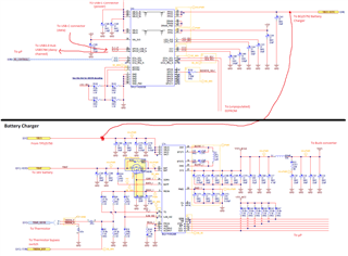

我有一个 TPS25750、BQ25792和 Microchip USB5744 (USB 集线器)、如所附图片所示
我的目标是将 USB PD 充电器连接到 USB C 端口、并使其始终枚举为20V (假设连接的器件将支持20V)、但是、我会根据具体情况获得不同的行为。
  1. 当系统关闭(PP5V = VBUS = VBUS_IN = PPHV = 0V)时、充电器在插入时以20V 的电压升高
  2. 当系统打开(pp5V = 5V、VBUS = VBUS_IN = PPHV = 0V)时、充电器在插入时以5V 电压升高
我认为、通过将 ADCIN[1:2]配置设置为3、3 (协商高电压)、"器 件始终在初始隐式协议期间启用灌电流路径...并协商提供高达20V 的最高功率协议。" 但是、情况似乎并非如此。
我猜、由于 USB 线路以菊花链形式连接到 USB5744集线器、因此在方案2中、集线器(由于它已通电)协商到5V。 但在方案1中、由于集线器未通电、TPS25750正在进行20V 的协商(按预期)。
但可能我缺少了一些东西。 有什么想法吗?
    当我将 USB5744置于复位状态(并将 VBUS_DET 设置为0V)时、充电器仍会枚举到5V、因此我认为当 系统开启时、USB5744不会进行任何协商。
    当系统枚举到5V 时、没有电流。 至少不足以在我的 USB 功率计上进行检测。
    抱歉、我指的是"当充电器枚举到5V"、而不是"当系统枚举到5V"

    1. 是的、从充电中吸收20V 电压。
    2. 它是 一款100W 的基底充电器、因此可以执行5V/9V/12V/15V @ 3A 或20V @ 5A
    3. "系统开启"一词是指从 TPS25750的角度来看、PP5V 引脚为5V、由板载电源供电。  这意味着16V 电池连接到 BQ25792、并将其 SYS 输出调节到12V、下游降压转换器生成5V 电压、从而为 TPS25750 PP5V 引脚供电。 在这种情况下、我希望 TPS25750吸收20V 电压、这将为 BQ 的 VBUS 引脚提供20V 电压、这将1)为电池充电、2)为 系统其余部分提供电源(通过 BQ 的12V SYS 调节)。

    如上面的原理图所示、USB 差分对从连接器变为 TPS25750、再变为 USB5744。 我们怀疑这是无意的、因此我们将数据线剪切到 TPS25750、但这似乎没有效果。
    当 PP5V 为5V 时、TPS25750不会响应充电器的 Source_Cap 消息、因此充电器会枚举到5V (而不是所需的20)。
    当我发出 GSrc 命令时、该命令成功完成(CMD 寄存器读取为全0)、但数据寄存器中的任务返回代码具有0x03的返回代码(任务被拒绝)。 MODE 寄存器指示 PTCH 模式、因此我尝试发出 PBMC 命令以返回到 APP 模式、但数据寄存器显示 Task Rejected (任务被拒绝)。
    当 PP5V 上有5V 电压时、TPS25750似乎会进入 PTCH 模式、而我在主机接口 TRM 中看不到使其脱离该模式的方法。 我猜这意味着我需要修补它才能继续。
    噢,这是多汁的。 在 PTCH 模式下(在应用了5V PP5V 后连接 PD 充电器)、状态寄存器会识别连接了支持 PD 的器件(UsbHostPresent=3)、但 TPS25750的作用类似于传统源"它不会响应 USB PD 消息流量"(ActiveAsLegacy = 2)。 不过,奇怪的是,PlugPresent=0表示没有连接插头,但它显然是连接的。
