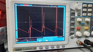

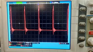

    这种新冠疫情、现在是疯狂的时刻... 很抱歉我迟到了。 因此、附加的您将具有 VIN 和 VOUT。 是否有其他波形的建议?
    我已连接到车辆的蓄电池(车辆已打开)。 当模块未切换(电压低于设定的电压)时、根本没有噪声。 一旦模块打开开关(电压输入高于设定的值)、就会出现噪声。
    请注意、充电电流为1A。 我尝试了7A 电流、它很有以前的情况、但具有更高的纹波。
    输入和电池之间的电缆 AWG #12大约为15英尺。
    这是另一张图片。 如果您需要更多信息、只需问我。 从现在开始、我将更快地回答问题。
    尊敬的 Martin:
    我建议从稳定的电源和电子负载开始、以确保不是系统中引入噪声并导致您描述的不良行为的设置。
    此外、如前所述、我建议在评估板(EVM)上进行测试、以排除影响您目前测试观察结果的潜在布局问题。
    如果这些都不可能、那么我首先在开关电路的输入端添加一个具有中等 ESR 的大容量电解电容器、以帮助抑制来自输入电池电源的输入振铃和进入电路的长引线。 尝试获得至少100uF 的 ESR 约为40-80m Ω、以帮助实现这一点。 我怀疑从电池到开关输入的15英尺电缆会导致一些不必要的纹波和噪声行为。

    低 ESR 确实有助于... 注意到我在 PCB 上的 GND 线位置影响最大。 负载和电池的 GND 是并排的、因此我们的所有过滤都不有用。
    请注意、我还添加了不同的较小值(100pF、0.1uF)的电容器、而不仅仅是电路输入和输出端的一个大电容器。

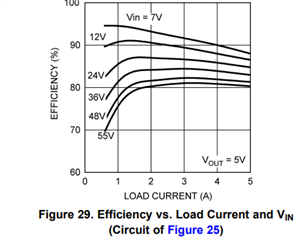

    好的、由于 MOSFET 是导通和关断的(PWM)、因此当输入电压高于设定电压时、它应该耗散更少的热量、对吧?
    如果问题是占空比(D = VOUT / VIN)如何影响损耗、那么在固定输出电压下、输入电压越高、开关损耗就越大、损耗就越大。
    作为参考点、请参阅下面的效率曲线:
    请注意、随着输入电压越来越接近设定的输出电压、效率将会更高。 较高 VIN (和较低占空比)下的开关损耗将影响转换器的效率。 这种效率损失将作为热量通过器件散发。

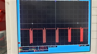

    我们制作了一个新电路板、但我仍然对 Pgate 输出有奇怪的问题... 从技术上讲、当我仅查看输出时、它就可以工作、但我认为来自电路板的大部分热量是由这种情况引起的。 我将向您发送一些图片
    就像我长时间处于关断状态、然后尝试管理占空比(看起来像噪声的小峰值)。 现在 VOUT = 12.5V/VIN = 17V/Iout = 1A。
    请注意、小峰值实际上是在开关频率下。
    注2:它的设计与以前几乎相同... 小值变化。

    此外、当您说"技术上、我只查看输出时、它在工作"时、您的意思是什么。 输出电压是否稳定在预期的12.5V 输出电压?
    请探测 SW 节点、以便我了解该电路在空载和满预期负载时的开关行为。

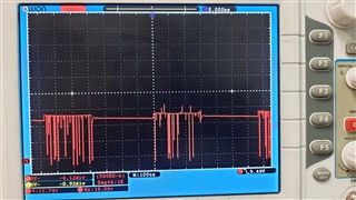

    是的、我有12.5V 的电压、比我想的纹波要多一些、但看起来还可以、但它在5A 时变得非常热(60度、环境温度为20摄氏度)。 此外、正如我说过的、我不会获得 Pgate 信号... 由于我们的客户谈论的是20000个部件、我不希望在开始生产后出现不正常的情况。 我需要100%确定所有这些

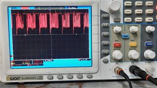

    我将向您发送一些有关 SW 信号的图片
    输入电压为14.5V (2us 和100us 的刻度)... 2us 处的图片接近100us 处的噪声。 我不明白为什么我有400us 的折扣

    我想我知道为什么我有400 us 的折扣... 当我查看 FB 引脚时、我似乎具有更低的频率开关频率。
    注:频率除法为200us!
    我在输出端放置了一个巨大的电容器... 我的错误。 他影响了我的 FB 引脚。 感谢你的帮助。
