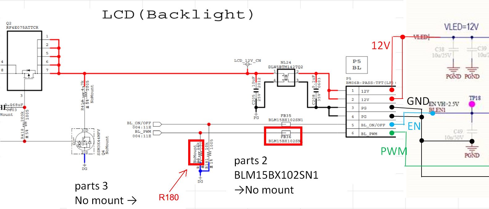

1:想要了解 TPS61500操作在所附波形数据中停止的原因。
・如果没有对策,则液晶屏在配备100pF 和470pF 时不能变暗。
此时、IC 的 SW 输出将停止并立即开始间歇性操作。
配备1000pF 和4700pf 时、μ・LCD 可调光。
此时、SW 信号将保持特定操作。
参数仅为 PWM 信号。
据推测、PWM 信号的差异是是否存在过冲电压和下冲电压。

    1.输出电压 为25V ,约施加到光条上电压是从肖特基二极管阴极(D12)测得的。
    2. 我在下面附上了一个原理图。 这是我们的客户电路、您可以看到 R180。
    3. 未安装 C43、它仅用于测试实际 PWM 模式。  从占空比81.3%(Step25)或更低开始停止摆幅波形(TP21)。
       顺便说一下、我同意您的看法、波形 Step30处的 TP19 PWM 占空比似乎大于90%。

      以R180實裝472 50V的測定"Δ V/Δ V"、这是在 R180的位置放置一个4700pF 电容、还是与 R180串联? 现在,我对 LCD 工作状态没有调光问题的理解是,当 C43未被组装时,这意味着器件在纯调光模式下工作,这也可以通过 LCD 输入电流进行验证,可以通过添加上面提到的4700pF 电容器来解决这个问题。 请帮助确认。
      2. 对于纯 PWM 调光、请考虑 LED 电流调节时间、建议 PWM 导通时间至少为100us
      3.对于配置、客户为什么将外部 FET 放置在输入侧而不是 LED 侧? 有没有特别的考虑?
    您好梅森、
    1  :未组装原始 R180。
       以R180有實裝472 50V的測定 说明"μ F /μ F "、这意味着 R180上安装了电容器4700p (仅 R180位置上的一个组件)。
       测试结果成功。 您可以看到从占空比50%到3.1%的波形 TP21。
    2. 我明白了。
    3. 没有特别考虑。 这只能切断背光单元的电源。
    4. 请回答我的最后一个问题。   PWM 可接受多少时间分辨率?
