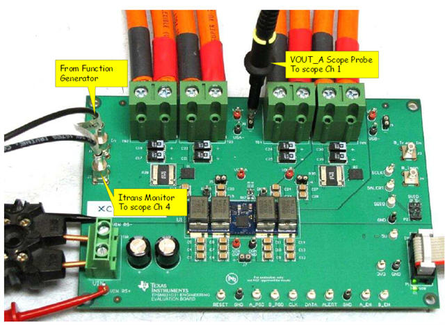

我购买 了 TPSM831D31演示板。
当我为 Vin 添加12V 电源并移除 A_EN、B_EN 跳线时、VOUTA 和 VOUTB 没有输出电压。
让 VOUTA 和 VOUTB 具有默认值的正确设置或软件过程是什么?
    尊敬的 Kevin:
    您能否测量下图(标记为 A、B 和 C)中标记的测试点处的电压、并确保获得预期读数? 您应该测量 A 上施加的输入电压、B 上施加的输入电压为5V、C 上施加的输入电压为3.3V
    强烈建议阅读 TPSM831D31 EVM 用户指南(https://www.ti.com/tool/TPSM831D31EVM)。

    2.当我需要为评估板提供 Vout A 时、我将两根导线从 VOUT A S+跳到评估板的电源平面、VOUT A S-跳到 评估板的 GND 平面。
    对吗?

    2. VOUTA 和 VOUTB 是 EVM 的输出。  VOUTA S+测试点和 VOUTA S-测试点用于测量 VOUTA 电压。 端子块 J1、J2和 J3用于连接 VOUTA 上的负载。下图(EVM 用户指南第12页的图10)显示了典型测试设置。
