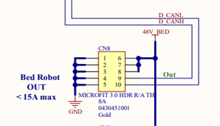

    下面是我们的系统设计的原理:
    • 我们有一个48V 曲折型电源作为主输入。 曲折型电源的部件号为: UHP-1500-48
    • 然后、这个48V 电压进入名为"电源管理板"的主板。  此处使用的电路为:
    从这里可以转到:
    从此处通过以下连接器转到另一个称为机器人控制板的板:
    在机器人控制板上、48V 输入:
    然后转至:
    然后转至机器人控制器 :https://www.roboteq.com/products/products-brushless-dc-motor-controllers/sbl1360-277-detail

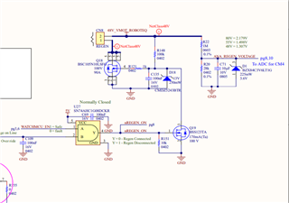

    48V_VMOT_Roboteq 上还有一个 Regen 电路、即:
    连接到 CN8的 REGEN 电阻为:ARG400C 10R J
    现在、问题是、我们在单元中执行一项称为归零的操作、 这意味着有一个 BLDC 电机(该电机由上述机器人控制器驱动)、该电机拉动存储单元并以室内天花板将其关闭(您可以访问我们的网站 bumblebeespaces.com 了解其工作原理)。 为了确保存储单元与天花板齐平、我们强制其推入天花板、直到达到电流限制、机器人单元检测到此电流限制并决定该单元是否驻留在天花板上。

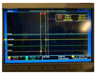

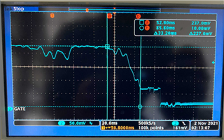

    问题是、当48V_VMOT_Roboteq 打开时、LM5069的行为正常。 当存储单元升起时、当它撞到天花板并继续将自身推到天花板上时、FET 会熔断。 我们从测试中获得了一些捕获:
    • 以下是栅极电压发生故障时的情况:使用衰减为50的差分探头、因此将示波器上的电压乘以 x50:
    • 以下是进行测量的方法:

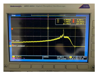

    当存储单元达到上限时、电流尖峰为~10A、即 FET 出现故障时:
    如下所示、当48V_VMOT_Roboteq 由于浪涌而开启时、器件会承受~22A 的电流尖峰:
    因此、不确定为什么当存储单元达到上限时、~10A 的电流尖峰会导致 FET 停止工作。 当 FET 发生故障时、漏极和源极显示电阻极低~100R。

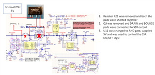

    • 我是否应该添加以下电路来帮助解决该问题?
    我是否应该像下面那样隔离 GND 并添加 D2和 R6?:

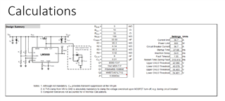

    FET 可能超出 SOA 限制。 请分享已填充的设计计算器以供审核。
    有关  热插拔设计的背景信息、请参阅应用手册 www.ti.com/.../slva673a.pdf。
    此致、Rakesh
    以下是我们试用过的 FET 的计算器:
    e2e.ti.com/.../LM5069_5F00_Design_5F00_Calculator_5F00_REV_5F00_C_5F00_BSC105N10LSF_5F00_20220101.xlsx
    e2e.ti.com/.../LM5069_5F00_Design_5F00_Calculator_5F00_REV_5F00_C_5F00_CSD19532_5F00_20220101.xlsx
    Shyam、您好!
    所选的 FET 在 SOA 支持方面较弱。 请使用  CSD19536KTT 并与我分享更新的设计表。
