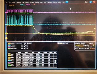

尊敬的支持团队:
这是 FAE Dave 为 ECS 提供支持、也是我的 ODM 台湾客户。
它们将 TPS51218用作第二源、将 RT8237E (P2P)替换为下面显示的原理图。
输出端出现意外的压降、如图所示。
下面的波形显示了 PWRGD、VCCIO_12、高 Mos 门、低 Mos 门。
似乎 PWRGD 先下降、然后其他下降。
请就此问题向我们提供帮助?

    很奇怪、PGOOD 先下降。 您能否让客户检查+5V_S5是否稳定、因为 PGOOD 已上拉至它?

    波形表示 VCCIO (输出、黄色)、相位(蓝色、PIN8)、PGOOD (粉色、 引脚5)和 VDD (绿色、引脚7)。
    当 PGOOD 下降时、VDD 在这里保持稳定。

    客户是否可以稳定地重复此问题? 我仍然怀疑其他电路可能会产生一些干扰、例如 EN 信号不稳定。 高侧和低侧 Mos 似乎同时关闭、然后 Vout 下降、这种行为与 OCP、UVP 或 OVP 不同。

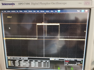

    您好、Andrew、
    使能波形如下所示。(蓝色波形)
    它看起来没有干扰。

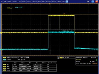

    感谢您的快速响应。 您能否触发 Vout 的下降沿并捕获一些放大的波形? HS/LS 驱动器信号之前的波形不清晰、您可能可以用较小的时间刻度捕获波形。 我只需要相位节点/Vout 波形 、无需单独捕获 HS/LS Vgs 信号。

    您好、Andrew、
    我已通过邮件将波形发送给您。 您需要黄色和蓝色波形吗?
    它们测量了两块电路板、相位频率在放大波形下降之前发生了变化。
