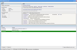

尊敬的先生/女士
我们从中国的来源购买了 UCD90120A (因为组件市场是我们没有选择的)。 组件处于 ROM 模式、似乎没有固件。
我们尝试导出以前购买的固件文件表单,但它受密码保护:D.
您能不能通过提供从旧器件检索的密码或通过提供固件文件来定期使用这些器件并将配置下载到这些器件、从而帮助我们将固件下载到这些器件中。
PrntScrn 下的新购买组件。 如果您需要任何额外信息、请咨询。
组件上的完整标记是(帮助确定它是否是组织和批次)
UCD90120A
I 13I
73R  G4
    您好、Goran、
    请尝试执行以下步骤、查看是否可以将器件置于"正常模式"(程序模式):
    1.点击"Scan Device in ROM mode"。 如果检测到 ROM 中的器件、则"Command ROM to execute its program..." 将启用链路。
    2.点击"Command ROM to execute its program..." 链接。 如果成功、器件将处于程序模式。
    3.单击"device_ID"链接。 如果上述步骤成功、将显示器件 ID、并且器件已准备就绪、可供使用。
    安妮非政府组织
    应用工程师
    你好、安妮
    我尝试过这种方法、但它不起作用。
    问题是、这些源自中国的组件根本没有固件。
    我设法在 E2E 论坛上找到了从我们之前直接从 TI 购买的组件中导出 FW 的密码。 然后、我使用此固件上传到 了中国的...之后、我还必须重新创建校验和、以便 UCD 将保持编程模式、现在我可以正常使用它们、现在所有的工作都正常。
    感谢您的支持。
