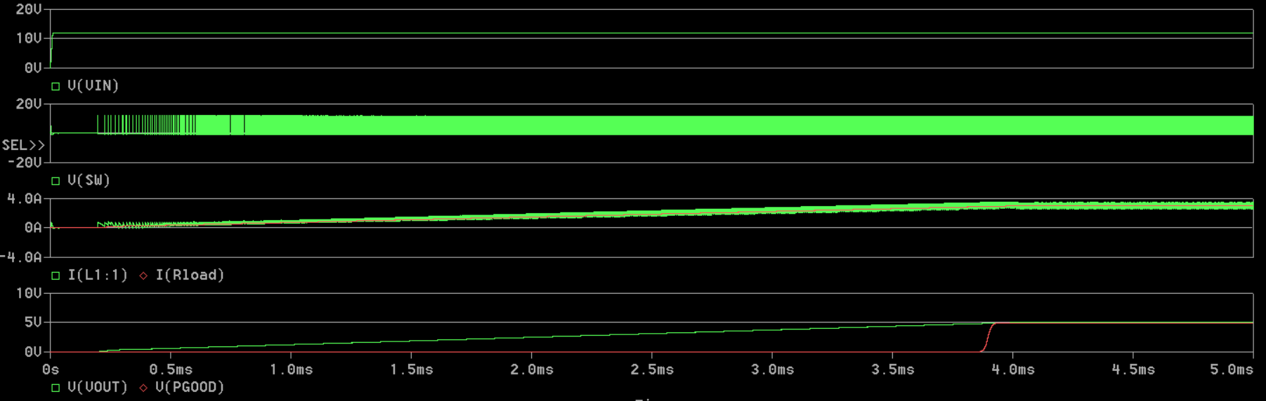

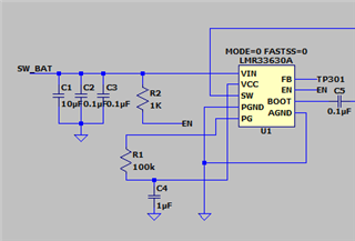

我使用的是 TI 网站为  LMR33630A 提供的瞬态 PSpice 模型。 我的输入为12VDC、我希望输出为5VDC。
我已经根据要求设计了电路、但当我在 LTSpice 中对其进行仿真时、我在输出端得到12V 的瞬态、并在0V 到达后发出。 (所附为仿真结果)。
我已经通过一个100K 电阻器和一个1uF 的旁路电容器将内部生成的 VCC 输出(5V)连接到 PG 引脚、但在 PG 上、我将获得30mV 的电压。 当2V 直流电源直接连接到 PG 引脚时、我会遇到仿真错误。
有人可以在这里指导我这种情况的发生原因吗? 我是否使用了正确的 Spice 模型?
