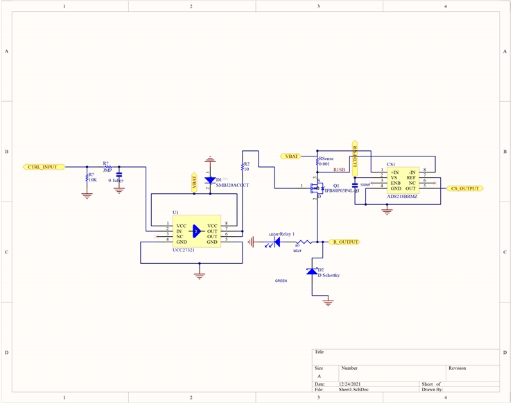

我使用 Ucc27321栅极驱动器来控制 驱动电阻负载的 IPB120P04P4L-03 MOSFET @ 12V。
问题是在测试器件是否存在短路控制时、MOSFET 电源上的电压尖峰较大、持续时间约为30us、约为~30伏。   拉电流与12伏 VCC 相连、后者也为 UCC27321供电。  这会导致 UCC27311超过最大电压15V、从而损坏 UCC27321。
通过将 MOSFET R 输出接地来执行短路测试。  处理器打开栅极驱动器会感应来自 AD8218的电流、并在1ms 内关闭栅极。  关闭会导致脉冲。
PCB 是具有接地层的4层。
我在 UCC27321附近的 VCC 上有瞬态电压抑制器 SMBJ15A (15V) 、但它不会将尖峰保持在15伏以下。
如何保护 UCC 器件?

    您好、FJ、
    电路中的任何杂散电感都会在短路事件期间积聚能量、当您中断电流时、存储的能量会转换为您看到的电压尖峰。 由于您的电路似乎本质上是一个直流开关电路、因此有一些方法可以帮助解决此问题。
    因此、克服这一问题的方法:
    降低电路中的杂散电感
    2.增加栅极驱动器上的局部去耦、并使用1-3欧姆电阻将其与主12V 电源隔离。 铁氧体磁珠还有助于将尖峰与芯片电源隔离
    3.增加12V 电压轨的"刚度"、使能量在不升高电压的情况下返回12V 电源。 您可以使用生成12V 电压的较低输出阻抗电源和/或增加12V 电源上的去耦电容器来实现这一点
    4.增加栅极电阻器(显示为10欧姆)。 这将降低开关速度、并可能降低关断时的电压尖峰。
    您的原理图上没有显示任何去耦电容器、我假设您将它们保留以方便查看。 查看图30、了解 VDD 电容接地的建议布局。 请注意、从 VDD 到接地的环路有多好和紧凑。 我不会将顶部过孔连接到您的12V 电源、而是将另一个电容与 C2 (1uF)并联、然后通过电阻器或铁氧体磁珠将该节点连接到您的12V 电源。
    请告诉我们您的发现。

    感谢您的退出反馈。  是的、这只是整个电路的一部分、有更多的去耦电容器、但可能还不够。
    不确定我在输出端得到的电感在哪里、或者您可能不需要这么大的电感和大的短路电流来导致该尖峰?
    我将尝试您的一些建议。
