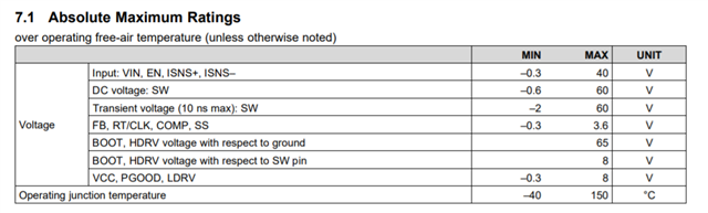

我们的客户使用 TPS43060作为升压转换器。 该器件的输入电压快速从24V 转换到32V。 输出电压为55V、输出电流约为5A。  TPS43060 和 Q1 MOSFET 在快速转换期间出现故障。 请参阅原理图。 此器件是否适合此应用?

    每个引脚:的规格不能超过以下规格

    很难确定、但引导和 SW 引脚似乎出现了故障。  我们为此器件订购了一些评估板、因此我们可以施加步进输入电压并重现故障。  作为产品创建者、如果大家对步进输入电压可能导致器件故障的原因有一定的了解、那将会非常有帮助。  我猜步进输入电压会因开关电感器 L2而导致某种程度的尖峰、但我不确定。

    这与布局有关。 我认为您可以测量一些波形并确认是否存在过压。 您可以测量 SW 电压。 如果引脚损坏、我认为可能发生过压。 这种跳转变化可能会导致过压。
