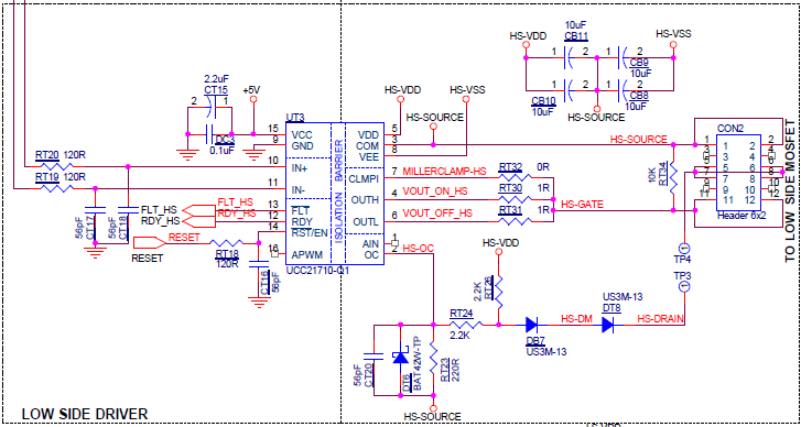

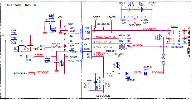

高侧(MOSFET S1)和低侧(MOSFET S2)的栅极驱动器原理图如下所示

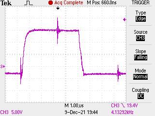

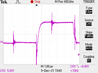

高侧 MOSFET 栅极驱动器的电源电压会随着直流链路电压的增加而变化、但低侧 MOSFET 栅极驱动器的电源电压会随着直流链路电压的变化而保持恒定。 在我们的栅极驱动器电路中、Recom 直流/直流转换器"R12P21503D"用于在12V 输入下获得+15V/-3V 输出。 Woolfspeed SiC MOSFET"C3M0040120D"在转换器中使用。 在以下视频中、您可以观察到通道1 (+15V 电源)和通道3 (-3V 电源)信号保持在+15V 和-3V、而通道2信号(顶部 MOSFET S1漏源电压)保持在0V。 当直流链路电压(Vdc)增加时、您可以观察到通道1、通道2和通道3的变化。

顶部(S1)和底部(S2) MOSFET 的栅极信号如下所示
H 桥信号 VAB (通道4 200V/div)和 IP (通道2 20A/div)如下所示

    这可以是从探针拾取(如果使用接地带而不是尾纤)、也可以是由 VCE 快速上升时间引起的栅极振铃、这正是我所怀疑的。
    原理图看起来与 wolfspeed 自己的 UCC21710栅极驱动器板原理图非常相似、您是否使用了相同的板?
    SiC FET 实际上具有很小的栅极电荷(100nC)、因此默认的1 Ω 电阻器在这里非常小、很小、并且会导致上升时间太短、因此 VCE 和栅极振铃非常高。 这种情况非常常见、因此适当的栅极电阻器尺寸至关重要。
    我建议的第一件事是使用尖尾法重试栅极测量(尾纤线接地)
    并将栅极电阻器增加到5欧姆、然后再增加10欧姆。
    *您如何探测 VGS 和 VCE 信号? 这里的照片会更好。
    任何驱动器上的最大 dVCE/dt 是多少?
    我会要求您放大一个驱动器上的 VCE、以便我可以看到上升时间、还可以(叠加)或复制粘贴相应的栅极信号、以便我们可以看到噪声的影响。
    如果可以分享布局、请告诉我、如果它与 wolfspeed 的板类似、我可以在我的末尾检查它
    最好
    Dimitri
    是的
    SiC FET 实际上具有较小的栅极电荷(100nC)、因此默认的1 Ω 电阻器将非常小。
    上传的结果是具有10欧姆栅极电阻。
