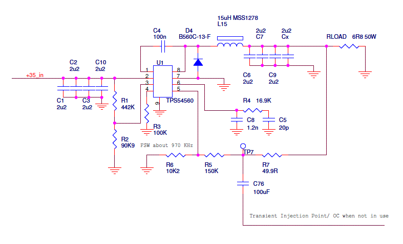

我们在设计中使用 TPS54560已有大约8年的时间、但是最近一批生产在 很大一部分器件中遇到了噪声/稳定性间歇性问题。 从先前的一批中更改 TPS54560可解决该问题。 由于我们的电路 以某种非常规的方式使用 TPS54560、 因此我将该器件转移到标准评估板、以安装我们在设计中使用的相同电感器和大容量电容。
然后、我根据数据表计算了一个新的补偿网络、尽管 ESR 是一个有点估算值。

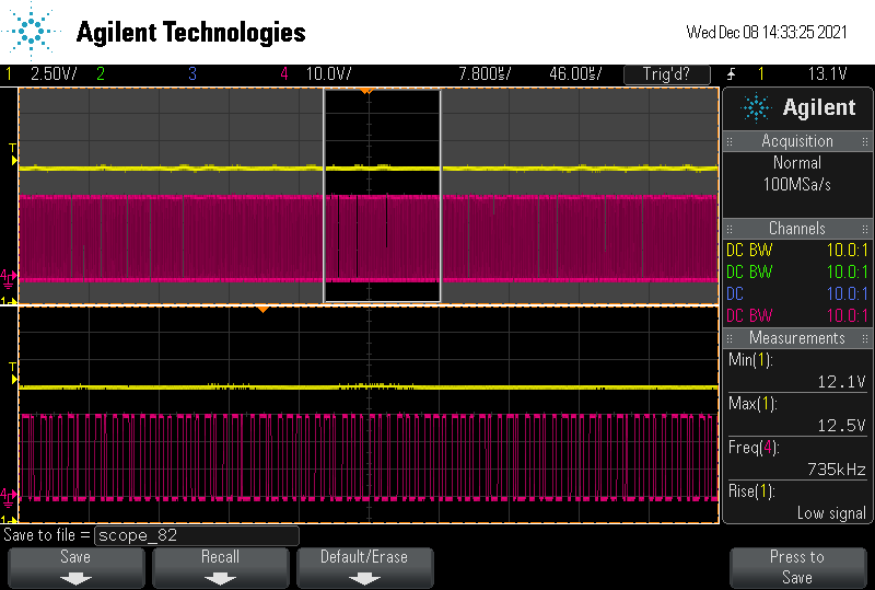

下图显示了 PWM 在小电压范围内搜索的情况、这种情况不是每次都发生、但一旦不稳定、它就永远不会恢复。
与 EVAL 板的差异如下:-
C5 1.2n
C8 20p
R5 150K (标称值12.5V)
R3 100K (大约1MHz)
L1 MSS1278 (15uH)
C6、C7、C9 +另一 个2.2uF 50V、总 标称值为8.8uF
为了测试、我通过100uF 电容器向 TP7注入了一个脉冲。
就我所见、我只看到了一个批次54560、TI 14A、P2EYG4的问题。
不稳定的表现形式是 PWM 宽度在大约5个周期内发生一个周期的变化、从而导致 PSU 在大约200kHz 时进行轻微调制。 在正常运行中、我们将调制电源的电压。
似乎需要脉冲才能启动振荡、但需要重启电源或切换使能引脚以停止不良行为。
通常、我们会调制电压输出、因此我们不可避免地会产生一定程度的脉冲。
下图 显示了电路的输出电压阶跃变化、 在安装了原始 TPS54560的情况下、它似乎正常工作、我认为它表明我的补偿网络运行良好、但您可能不同意。

    正如您建议的、电容器的原因是将信号发生器交流耦合到反馈中。 通常、我们将请求的直流耦合电压控制连接到反馈网络。 因此、为了模拟某种程度 上我在其中使用了一个大电容、我注入了一些大约5V 的脉冲、目的是在输出电压中产生阶跃变化(大约5V)、并检查脉冲响应。
    我们注意到、数据表指出、TPS54560需要几个周期才能对变化做出反应、 我不认为这是巧合、我们看到大约5个周期的振荡、我认为它在过高和过低之间交替、它不会完全重复、似乎有点漂移、 但我认为它的时序由器件内部架构控制。
    我认为它与外部控制环路没有任何关系、振荡太小、当使用脉冲进行测试时、它似乎被阻尼正常、因为振铃很快就会下降。 更改我们的反馈网络绝不会改变这种振荡的频率、当我们在输出电压的控制环路中引发振荡时、不仅会产生额外的噪声、而且还会产生很大的波动。

    此外、由于我没有要查看的原理图、您也许可以对 EVAL 板中的器件进行负载瞬态测试、并在您所需的不同输出设置下提供 VOUT、SW 和 IOUT 的波形。  如果设计稳定、则应过冲/下冲并恢复到设置的电压。 这应该考虑设计是否稳定以及器件是否能够对 VOUT 上的变化做出正确反应。

    这是我修改后的 EVAL 板原理图。
    我在上一条消息中错过了它、但 R3也被更改为100K 以匹配我们的设计。
    校正:在开发板上、190KHz 的门槛在该板上稍有不同、看起来更像是240KHz。 在输出端增加50%额外电容的结果确实降低了低电平
    振荡/但 较低频率的东西仍然存在。

    您能否确认您的输出电容是多少? 看起来、您的电容仅为2倍2.2 μ F、总共最多约为10 μ F。
    鉴于顶部电阻器(150k)和底部电阻器(10.2k)设置的输出电压为12.5V、有效输出电容器将会因直流偏置效应而大幅降低。  第8.2.2.4节 提供了输出电容公式。 我建议将您的输出电容器大幅增加一个数量级。
    我会将电容器切换到22uF、总共4 x 22uF、然后重新测试。 这将大大有助于输出纹波和输出调节。
    Jimmy

    我可以确认电容为8.8uF。 我将测试 是否会使不稳定平静下来。 遗憾的是、这可能对我的应用不实用、但我将在开发板上进行测试。电子表格为我提供了替代补偿值、我尚未尝试。  我会回来报告。
