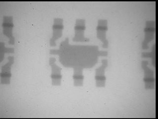

最近购买 了 TPS3808G01DBVR、但发现由于组装地点/国家/地区不同而导致引线框差异。 请告知这两种型号是否有效、并且不会影响部件的应用。
有 PCN 吗?
COO 中国公司
COO 菲律宾
Calvin
    您好、Calvin、
    不同的装配体站点使用不同的叶架。 此器件具有不同的引线框是有效的。
