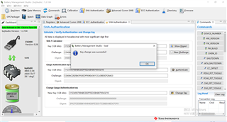

进入 BQStudio 时没有相应的操作模板、EVM 型号为4800_0_04、但 BQStudio 中仅提供4800_0_02:
通过选择4800_0_02进入 BQStudio 时、通信正常:
转至 SHA 身份验证屏幕、然后单击更改密钥、并指出修改成功:
单击"验证"、并指明验证失败:
有什么问题吗? 谢谢。
樱桃

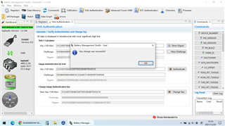

    您好、Wyatt、
    感谢您的确认。 安装您提供的 bqz 文件后、BQStudio 可以识别 EVM 型号。
    但是 SHA 验证不成功(请参阅下图、与 BQ40Z80的通信正常)客户想知道原因。
    谢谢、此致、
    樱桃
    您好 Cherry、
    确保传统 SHA1 = 1 以使 SHA 验证正常工作、如果它为0、则会出现此错误、因为默认情况下它是针对 ECC 设置的。
