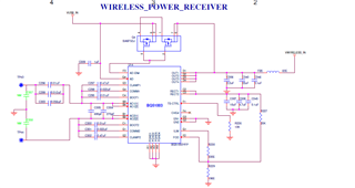

我们在其中一个无线充电设计中使用了 BQ51003YFP 器件。 当前电流设置为大约500mA、但当我尝试通过将 R1 + RFOD 电阻器更改为1040E (820+220)来降低充电电流时。
我的器件正在充电、但在5到10分钟后它停止充电、当我继续充电并再次充电时、它将再次充电5到10分钟、然后再次停止。 但在同一器件中、当我通过 USB 电缆插入时、它正在正常充电。
请说明这可能的原因。

    您是否能够从器件读取 EPT? 我无法很好地查看图片。 您能否在回复中将其直接上传到 E2E 论坛?
    这可能是无线充电过热。 一旦器件达到 TJ (OFF)阈值、它将关闭 LDO 并发送 EPT 以解决内部故障(0x02)。

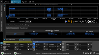

    我已附加图片供您参考。 我们发现这不是来自无线充电器 IC 这是一个无线充电器适配器、它造成了一个问题、

    抱歉、这是什么波形? 我看到两个标签、不确定它是电流还是电压。

    问:抱歉、这是什么波形? 我看到两个标签、不确定它是电流还是电压。
    答案:上面的波形是电压1、下面的波形是电流。 当我们保持5W 无线适配器电压精确为2.5W 时、我们发现了这个问题、而我们没有遇到这个问题。 因为我们考虑将输入电压降低到小于5W。
