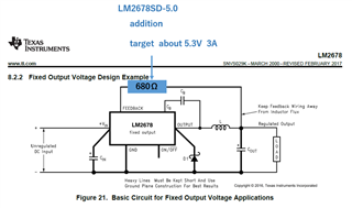

我在 LM2678SD-5.0上遇到了压降问题。
我了解有关 LM2678SD-5.0的5V 固定电压。
但我必须使用 LM2678SD-5.0解决压降问题。
我希望电压会增加、我在 FB 引脚上添加串联电阻器。
此解决方案是否有任何问题?
如果此解决方案 有问题,是否有其它解决方案?
    您是否尝试获得5V 输出或5.3V 输出?
    如果您尝试获得5.3V 输出、那么添加电阻器的方法的缺点之一是电阻器不会随温度跟踪内部分压器。
    在这种情况下、您可能需要测试温度范围内的电压调节、并确保其处于容差范围内。
    -Arief
    感谢您的回复。
    我正在尝试获取5.3V 输出。
    根据您的建议、我将进行测试。
     是否存在通过添加串联电阻680Ω 来断开 LM2678SD-5.0的问题?
    关于上一个问题、我补充我的意见。

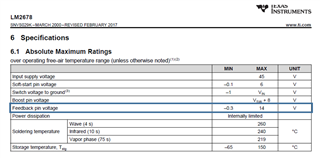

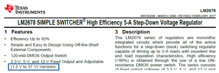

    我想知道  LM2678SD-5.0上允许的最大输出电压。
    37V 是否与  LM2678SD-ADJ 相同?
    关于上一个问题、我补充我的意见。
    我想知道  LM2678SD-5.0上允许的最大 FB 电压。
    14V 是否与 LM2678SD-ADJ 相同?
    您好、Uchida、
    添加  680欧姆电阻后、该部件不应损坏。 关注的是法规。
    让我仔细检查反馈引脚电压的绝对最大值
    -Arief
    您好、Uchida、
    可调节和固定输出的反馈引脚电压的最大电压为14V
    -Arief
    我将使用5.3V (增加680欧姆)、但我想知道最大输出电压规格与5.3V 之间的裕度。
    尊敬的 Yasuhide-San:
    在本例中、我们仍遵循反馈引脚上的14V 绝对最大值。
    因此 、如果不存在680欧姆电阻、则允许的最大 VOUT 为14V。
    如果电阻为680欧姆、则需要计算680欧姆与内部 R2和 R1之间的分压器、使反馈引脚不超过14V
    -Arief
