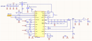

尊敬的专家:
我设计的原理图基于 TPS55288、但它不起作用。
TPS55288 总线上的地址为0x74。 但是 、我无法使用正确的值写入或读取寄存器。
TPS55288不提供输出电压、但引脚19 VCC 为5.1V。
请详细查看附件文件。
原理图
终端
和源代码:

    尊敬的 Kevin:
    请确保您使用的是 TPS55288而不是 TPS552882。 TPS552882 (非 I2C 版本)是 TPS55288 (I2C 版本)的引脚2引脚。
    您是否已检查 SCL、SDA 上拉电压为3.3V?
    我将 TPS55288RPMR 与 SDA/SCL 上拉3.3V 电阻配合使用。
    尊敬的 Kevin:
    您能否检查 MODE 引脚电阻是否为6.19k Ω?
    您可以使用 I2C 读取 IC 默认寄存器值吗?
    另请共享布局。
