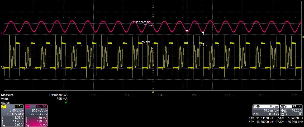

您好,
我们使用 LM76002RNPR 创建降压电路、Vin=12V、Vout=5.1V、RT 引脚悬空(fsw=500kHz)、但我们测量到 LM76002 SW 引脚的开关频率仅为186kHz、这不是预期的500kHz、输出电流为正弦波、而不是预期的恒定电流! 波形图如下所示!
输出电流≈0.36A
输出电流≈1.45A
为什么 SW 的频率未设置为500kHz? 为什么输出电流是正弦波?
    您好、Yanqing、
    不稳定的开关可能是由不良的 PCB 布局或环路控制引起的。 请上传 LM76002的电路和 PCB 布局部分。
