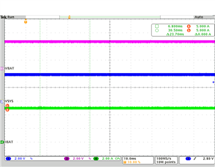

    我能够在器件上复制您的寄存器读数、但我没有看到 VSYS 上的较大压降为2.5V。 尝试直接测量器件引脚上或 尽可能靠近引脚的电容器上的电压、并让我们知道您的发现。 BATFET 的 Rdson 不应导致 BAT 引脚到 SYS 引脚的压降~2V。
    我在 BAT 引脚上测量4.203V、在 SYS 引脚上测量4.161V。 我正在我们的评估板上进行测量、该评估板的测试点非常靠近器件的引脚。
    我还在 SYS = 4.161V 时测量了 PMID、我发现 PMID = 3.907V、这不同于您在 PMID 和 SYS 处于同一电压下的测量。 PMID 不应拉电流、因此 IPMID 可以忽略不计。
    James

    您好、Frank、
    从 BAT 引脚到 SYS 引脚的4A 电流不会损坏器件。 电流通过 BATFET 进行监控、如果 SYS 过载(IBAT > IBAT_OVP)、BATFET 将关闭、正如您提到的那样、最小阈值为6V。
    在我们的 EVM 上进行测试时、我在 BAT 引脚上使用了4V 电压、并且能够通过 BATFET 向 SYS 引脚消耗恒定的5A 电流、而不会出现任何关断或温度故障(无 VBUS)。
    4V BAT;5A 至 SYS 通过 BATFET; 无 VBUS
