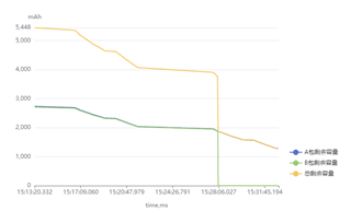

 1、初始剩余容量较低(正常情况下约3300、故障电池不足1000)
2. SoC 和剩余容量下降得太快,甚至直接跳到0。

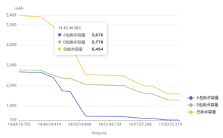

注意:一个器件配有两节电池、因此所有三条曲线如下所示(A 组、B 组、双组)。
云数据如下所示(这些数据直接取自 BQ40Z80的计算结果、不会进行补偿或校正):

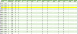

将有问题的电池带回实验室进行测试、只有部分电池显示有问题、请按如下方式使用 bqStudio 获取数据:
/cfs-file/__key/communityserver-discussions-components-files/139/_167FF753_440_3575606C2D003575CF91A18BD176A76370656E63_.rar
440B 可以在放电时恢复问题、例如 SOC 和剩余容量下降过快、并且在稍后阶段、满容量会跳至低电平、如下图所示:

    在日志文件中、监测计有时会预测负载过弱、因此 FCC 会大幅反弹、这可能是 SOC 意外行为的原因。
    负载电流变化很大、主要在-2600mA、-1600mA、-200mA 之间跳跃、并且通常会在很短的时间内进入充电区(正电流)-但并非总是如此。 因此、监测计可能会使用不充分的负载预测。 对于 FCC 预测、-2600mA 负载和-1600mA 负载之间存在巨大差异、您可以在真正的 FCC 发展过程中看到这一点。 这也会以相当离散的步骤在大约1000mAh 和440mAh 之间进行更改、这告诉我、监测计有时使用更接近-2600mA 的电流、有时使用更接近-1600mA 的电流来预测容量。
    这由负载选择控制。 您的 gg 文件具有默认设置。 7表示负载选择、3表示 快速刻度负载选择。 7使用最大值 之前放电的平均负载、而3使用当前放电期间的平均电流。 它看起来像是在快速刻度区域中使 FCC 稳定(它不会在大约1000mAh 和440mAh 之间跳跃、而是保持在400mAh 左右、这对于这种类型的负载来说看起来更合理。
    关于对电池的依赖性(如果某些电池受到的影响比其他电池大):较旧/较弱/较冷的电池的影响越大 、不良负载预测的影响就越大(因为电池电阻更高、化学容量也较低)。
    -->将负载选择更改为3. 这可以解决问题。

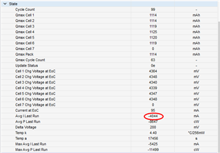

    我们在新电池上执行了新的学习周期,并注意到 Ra 值大约 为~??? m Ω、因为召回电池 Ra 约为100~300 m Ω、这是新电池的4~5 μ s 时间、实际上是不可能的。
    我们进行了一项数学运算:基于-4000mA AVG I 和270m Ω Ra、内部 R 产生的差值电压将为4000mA x 270m Ω x 6 = 6.48V、这意味着该电网的实际电压将为18+6.48=24.48V。
    看起来、过的异常 Ra 值是电容跳转的根本原因。 对吗? 如果是、Ra 表如何变得如此大?我们的 IT 参数配置是否有问题?
    对于您在之前的日志文件中发送的脉冲负载、监测计很难准确更新 Ra 表、这可能会对监测产生不利影响。 使用新电池和恒流放电的学习周期将是预期的 Ra 值。 如果具有脉冲负载的较旧电池具有较大的 Ra 值、则可能会导致预期容量发生跳跃。
    Wyatt Keller
    那么、看起来根本原因是有根据的、但我如何解决这个问题呢?
    您可以尝试将负载选择更改为更激进的方法、如平均电流。 如果 Ra 表学习不正确、这仍然不起作用。
