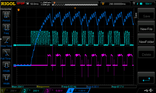

    您提出了一个好问题。 原因不是 R5、而是继电器线圈电流。 继电器线圈需要大约100mA 的电流、 分压器(具有高电阻)无法提供100mA 的电流。 我将继电器连接到单独的电压源、电路工作、但我遇到了另一个问题、即 TLV809E 输入端的高电压纹波(下面的原理图中的 VDD)。 这是我实现的原理图:
    对于 宽输入电压范围(从 Vin=200Vac 到300Vac)、由于 VDD 中的振荡、继电器会持续打开和关闭。
    对于以下所有波形:
    蓝色:VDD、  青色:Vrec、  粉色:VgQ1 (VRESET)
    图  1 显示了 Vin=200Vac 时的波形
    即使在 Vin=300Vac 时(图3)、VDD 中的振荡仍然存在。  图2和图  3 显示了 Vin=300Vac 时的波形。
    图  2.
    图  3.
    我断开了继电器与电力线的连接、仅将继电器线圈电压连接到电路。 电路工作正常、没有振荡。
    我感谢大家对这一问题的评论。

    您好、Mehdi、
    您能否探测流经 R1的电流?
    Jake
    你好、Jake、
     上一个答案中的青色波形显示 R1上的电压  (Vrec)、我希望电流与该波形类似。
    最棒的
    梅赫迪
    当负载的大小发生变化时、行为是否会发生变化? 我注意到、在某些工作台上有一个1K 电阻器、而在其他工作台上有32个电阻器。 只是想了解这里的负载效应。
    Jake
