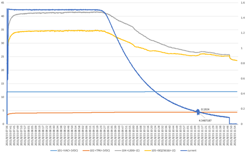

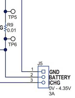

 当客户  在 25摄氏度的环境下测试 BQ25616J EVM 板时 、他们发现当电池电压介于4.34V 和4.35V 之间时、电流会振荡。  他们想 知道导致这种情况的原因是什么? 请帮您推荐。
(电流为 TP6和 TP5除以0.01 Ω 进行转换)、
非常感谢
丹尼

    什么是101、102、104和105?
    宁。
    你(们)好,宁
    101 V 交流
    102-VDC
    105- 充电 IC 的温度
    104-Temperature of inductor
    非常感谢
    丹尼
    丹尼
    什么是垂直轴?
    宁。
    你(们)好,宁
    左侧垂直轴是 L1、BQ25616J 温度和 VAC (DC_IN)、TP6电压值的参考点。
    右侧是(TP5-TP6)/0.01电流值(电流)的参考点。
    非常感谢
    丹尼

    测试是使用类似电池还是真实电池进行的?
    宁。
    你(们)好,宁
    实际电池。
    非常感谢
    丹尼
    丹尼
    我们不会观察 EVM 上的行为。 客户是否尝试过不同的电池?
    宁。
    你(们)好,宁
    客户 用一个全新的电池进行充电测试、但确认当前抖动情况仍然存在。
    左侧是电压值、右侧是电流值。
    非常感谢
    丹尼

    你(们)好,宁
    您能否帮助 提供电池充电报告、或者是否有日志文件允许我们确认整个电池充电周期的充电电流。
    非常感谢
    丹尼
    丹尼
    我们将进行检查并告知您。
