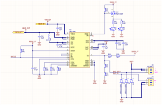

BQ25886上的充电电流随时间的推移而不断增大,这是我遇到的问题。 它从正确的值开始、但会增加大约1.5mA - 2mA/分钟、直到达到 CV 级或输入电流限值。
在原理图中、当未插入电池时、CE 引脚被拉高、电池组中的电阻器将其拉低。 我还永久将 CE 连接至低电平、但它没有影响。 我还尝试了更低的充电电流、但行为是相同的。
在 IC 上喷洒冷喷剂会暂时降低充电电流、但很快会再次增加。 IC 不会变得过热、充电效率为90%以上、但冷却下来似乎会产生影响。
我确实有 EVK、我也对它进行了实验。 它似乎也会随着时间的推移而增加充电电流、但速度要慢得多、大约为0.25mA/分钟。

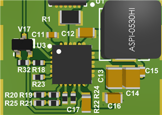

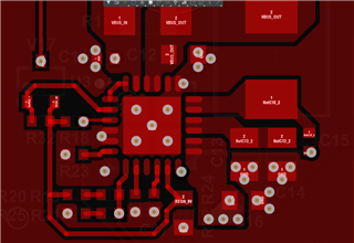

我附上了原理图和布局图。

    它似乎与温度相关。 我将进行基准测试、以确定导致此问题的可能原因。 我怀疑、随着电路板温度的变化、这些电阻器的电阻率可能会发生变化、从而导致充电电流变化。  您能否在测试执行期间确认 R24和 R22的电阻值、并确认其保持不变?
    Juan Ospina
    我测试了温度对 R24的影响、方法是将其从长引线顶部的电路板上升高、以将其与电路板的热量隔离、但它没有效果。 我还在测试时测量了电路板上的 R24和 R22、它们似乎没有因发热而改变值。

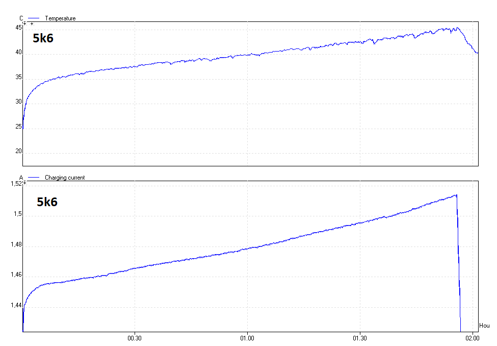

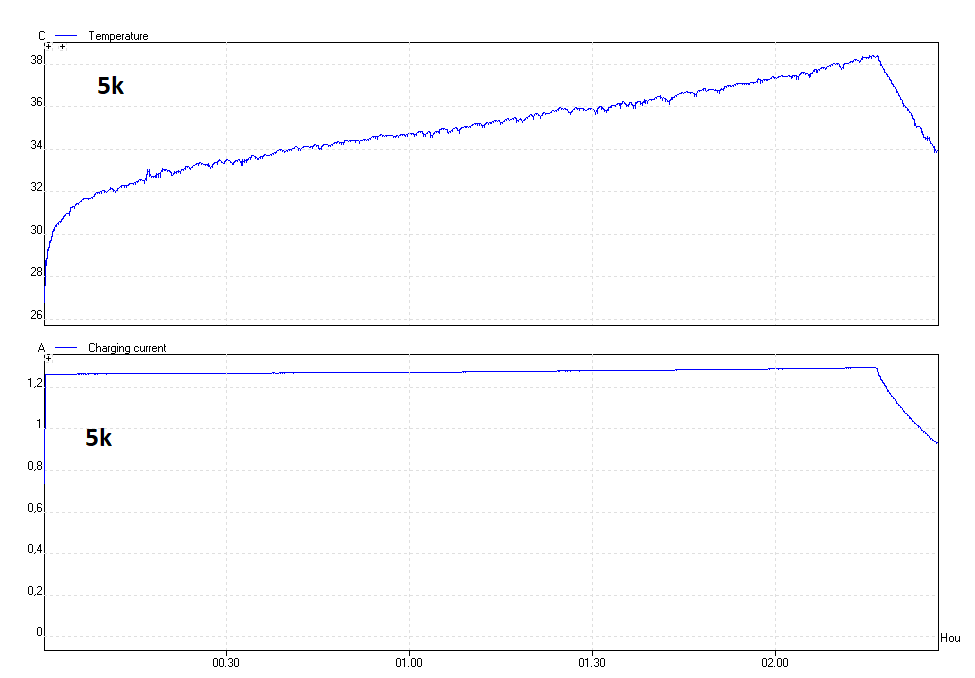

    "-您是否有 ICHG 随时间变化的日志?"
    我已经连接了一个包含5k6和5k 电阻器的 IC 温度+充电电流的日志。
    "-充电电流是否持续增加或者是否达到一个稳定点?"
    它似乎会持续增加、直到达到 ILIM 电流、或者充电进入 CV 模式。
    仔细观察数据、似乎充电电流以低于设置值的值开始、然后稍微超过设置值、直到达到 CV。 它似乎不会超过设定的电流、但奇怪的是、它以较低的值开始。 在这里、它似乎从低至60mA 的电流开始、但在我的一些测试中、它比设定的电流低100mA。
    Kauko
    Kauko 您好!
    感谢您提供我请求的信息。  根据您提供的测量值、它看起来好像充电电流保持在您当前设置的指定充电电流范围内。 如数据表所示、Ichg 的精度为配置的充电电流的+/-7.5%。 根据 ICHG 电阻器值、充电电流似乎保持在这些参数范围内。
