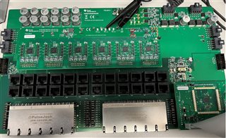

    你好、Jimmy、
    这是我在将这4个电阻器更改为1K 后在 EVM 上测量的值:
    一分钱
    尊敬的 Penny:
    感谢您的大力支持!
    为 我拍照并准备好模型编号是否方便? 我们在两侧的测量结果不同。
    我想确保 EVM 板是否相同。
    非常感谢、
    Jimmy
    你好、Jimmy、
    这是我用于测量 SCL 频率的电路板。 我突出显示了我更改的电阻器。 谢谢。
