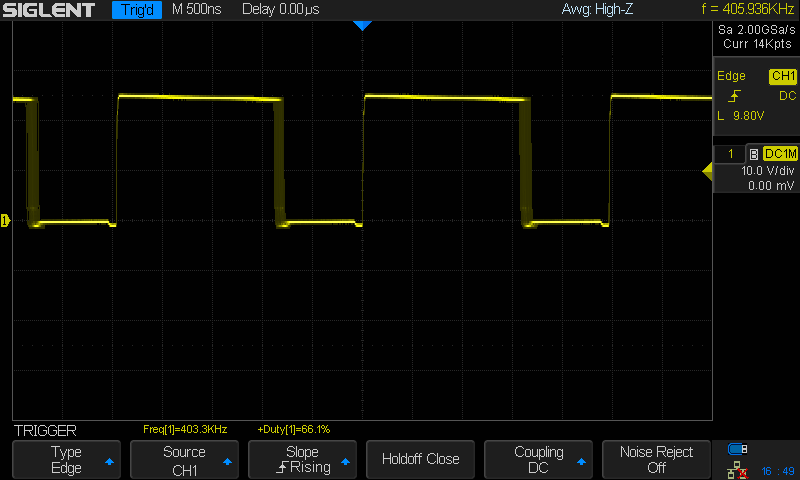

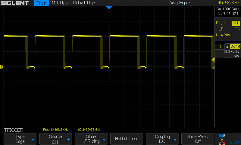

我将在我们的其中一个原型设计中评估 LM25117。 您能否建议一些修改、以便我的占空比保持稳定? 谢谢!
工作条件:18.5-30.0V 输入电压、15.2V 输出电压、5A 最大负载。 400kHz FSW. 原理图。
我的问题:在稳态 CCM 下运行时、占空比非常不一致。 但是、转换器的所有其他方面似乎不会受到这种影响。 输出电压和瞬态响应看起来不错。
尝试的解决方案
  • 我首先注意到我的 R (comp)值太大(数据表建议2k - 40k)。 我使用 Excel 快速入门计算器来恢复补偿。 我尝试  23kHz 的开环交叉频率、使我大约 R (comp)=39k、C (comp)=7.2nF。  没有改善。
  • 我尝试移除我的12pF C (HF)、因为 Excel 计算器似乎仅在存在高 ESR 输出电容器时才包含它。 没有改善。
  • 我注意到输入电压纹波相当高(500mVpp)、因此我将输入电容加倍(3x 10uF 至6x 10uF)。 输入电压纹波较低、但对开关节点占空比没有任何改善。
  • 您可能会注意到、我们正在通过 PWM 和 LPF 控制输出电压。 对于这些测试、PWM 为100%低电平、从而产生15.2V 的输出电压。 为隔离 PWM 电路、我移除了 R20。 在这种情况下、输出电压为~14V、但仍然没有改善。
有趣的观察结果
  • 输入电压:占空比抖动在24Vin 时较轻、随着 Vin 降至20V 而变得更糟、然后随着 Vin 进一步降至18.0V 而提高。 在18V 输入电压下、转换器已达到其最大导通时间、这是我看到干净开关节点的唯一时间。
  • 负载:重  负载3A-5A 时占空比抖动同样糟糕。 当负载降至3A 以下时、它开始改善。
示波器捕捉:(注意:在 R (comp)=39k C (comp)=7.2nF 和 C (HF)=Open 的情况下捕获的所有捕捉)
  • VIN= 24V、负载= 5A、自动触发
  • VIN=20V、负载=5A、自动触发
  • VIN=20V、负载=5A、单触发器
  • VIN=18.5V、负载=5A、自动触发
  • VIN=18V、负载=5A、自动触发
  • VIN=20V、负载=3A、自动触发
  • VIN=20V、负载=2A、自动触发
原理图:
    嗯... 我应该花更多的时间来阅读数据表、而不是撰写此帖子。
    我知道电流模式转换器需要斜坡补偿、但我没有意识到设置 K=1不适用于直流>50%的应用。
    我设置 K=2并减小斜坡电阻器的值,并且抖动消失了:)(但是,我现在意识到,如果我不更改感应电阻器值,较高的 K 值将导致 OCP 更早地触发)。 这是一个更容易解决的问题。 无需更多帮助、谢谢。
