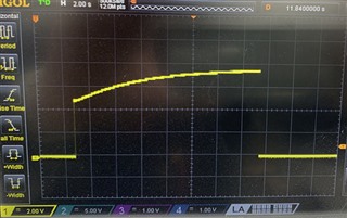

该电路是使用 LM2679SX-5.0构建的、但当没有负载时、电压会从电源开始逐渐上升到大约9V。
连接负载后、电压降至5V。
这是正常的吗?
我想在重复插件和插件的应用中驱动工作电压为5V 的电路、但我不能将其用于此规格。
我之所以选择 LM2679、是因为5V 应用消耗的电流高达4A。
输入电容为钽电容10uF50Vx4、输出电容为150uF15Vx3。
输入电压为25V 至28V。 它由车载铅酸蓄电池供电。
顺便说一下、我使用 LM2576SX-5.0以相同的方式构建电路、但在无负载时没有电压上升。 但是、LM2576的电流不够。

    如果负载稍微连接、则电压为5V、电流没有问题。 问题是、当没有负载时、电压变为5V 或更高、因此、如果您在此直流/直流电路启动后将其插入负载电路、即当电压从5V 逐渐上升到大约9V 时、负载电路将断开。 更多信息。
    如果您同时启动直流/直流并加载、则不会出现任何问题。 但是、我的应用通常会将负载与直流/直流转换器断开。
    这是上升波形。 1刻度为2V。 水平轴为1刻度2秒。
    如果没有负载、电压将从5V 逐渐增加。 之后、如果连接一些负载、它将在100mS 的时间内降至5V。
    将连接到此 DCDC 电路的电压可承受5.5V 电压、因此9V 存在问题。
    要使用它、与直流/直流转换器的连接会突然断开或由人的手突然连接。

    我如上所示连接了空载的输出波形。 (黄色波形)。 在照片中可能很难看到、但电压上升的部分会步进。

    波形就是这样。 我无法从中读取任何内容... 蓝色刻度为10V、其他为2V。
    现在、我尝试更改 FB 和 VO 线路、最后添加一个电阻器。
    添加电阻器看起来是一种应对措施、但它需要经过长时间测试才能查看负载是否存在问题。 目前、它在插入电阻后已运行了16小时。

    感谢您的反馈、看起来您的 CB 电压随 Vo 不断上升、我认为这是由于空载情况、输出端的 CB 泄漏电流电荷、没有其他方法可以消耗它。

    我知道这是该芯片的规格。 我将更改芯片或添加一个电阻器。
